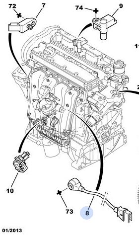

Kaasuläppäkotelon alapuolella on imuilman lämpöanturi (10). MAP-anturi on tuo numero 7.

svc kirjoitti: Kaasuläppäkotelon alapuolella on imuilman lämpöanturi (10). MAP-anturi on tuo numero 7. Nyt ei kuva ihan natsaa tähän EW10 moottoriin!

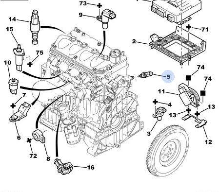

Tätä se on, kun joutuu edelleen arvailemaan moottorin tyyppiä.  Ykköskoriseen Service tarjoaa kahta EW10 moottoria, eli 16 venttiilinen RFN ja 8-venttiilinen RLZ, josta en edes tiennyt, että olisi Suomeen tuotu. Osuisiko tämä RLZ sitten lähemmäksi totuutta: Osa 6 MAP, 16 lämpöanturi.

Voitko kuitenkin paljastaa, mistä moottorista on loppujen lopuksi kyse, jos kerran ei ole RFN tai RLZ? Hieman helpottaisi tiedon hakua kun EW10:jä on loppujen lopuksi aika monta eri mallia. Auton valmistenumeron merkit 6-8 kertoisivat tärkeimmän, koko valmistenumero vielä enemmän.

Kyllä se EW10J4 eli RFN MAP on siinä kaasuläppäkotelon alapuolella keskellä imusarjaa eikä siellä, mihin tuo kuvan nuoli osoittaa. Kuvassa vihreällä tarralla varustettu anturi:

Oikealta anturilta näyttää. Pihassa on vain EW10A, eli RFJ, joka on taas erilainen.
