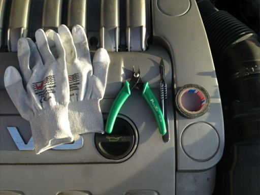

Tarvittavat työkalut ovat yksinkertaiset.
IMG_0042.JPG [ 67.39 KiB | Katsottu 37926 kertaa ]

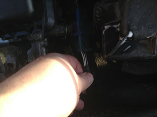

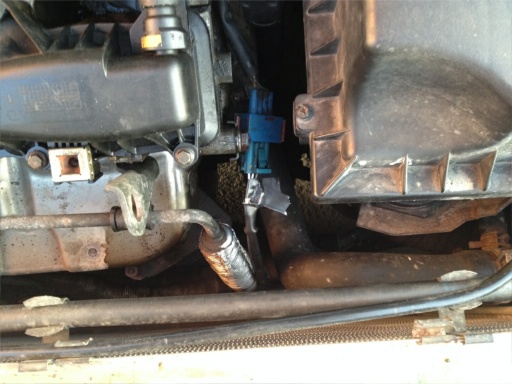

Sitten ei kun etsitään se takimmaisen (pre-catin jälkeisen) labda-anturin johto.
IMG_0043.JPG [ 35.21 KiB | Katsottu 37926 kertaa ]

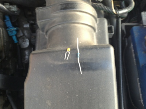

Tarvittavat komponentit maksavat alle euron yhteensä: megaohmin vastus ja mikrofaradin kondensaattori:
IMG_0045.JPG [ 54.87 KiB | Katsottu 37926 kertaa ]

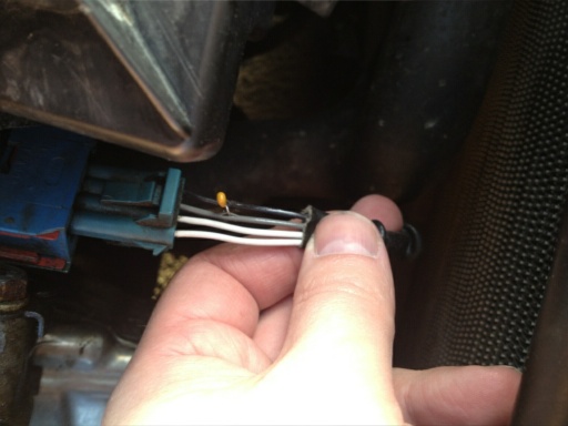

Kun kolvia, eikä mitään muutakaan ei ole, tökätään harmaan ja mustan piuhan keskelle reikä, josta kondensaattorin jalat ujutetaan läpi. Reiän pitää jäädä tiukaksi, jalat kääritään piuhojen ympärille (jatkuu alla koska vain 3 kuvaa voi liittää...)

Kun kolvia, eikä mitään muutakaan ei ole, tökätään harmaan ja mustan piuhan keskelle reikä, josta kondensaattorin jalat ujutetaan läpi. Reiän pitää jäädä tiukaksi, jalat kääritään piuhojen ympärille:
IMG_0047.JPG [ 49.45 KiB | Katsottu 37922 kertaa ]
Sitten ei kun megaohmin vastus samalla tekniikalla kiinni samasta reiästä kuin konkka, harmaaseen piuhaan, ja niiden jalat kääritään yhteen. Harmaa piuha poikki siten, että kytkennät jäävät sinne ECU:n puolelle sitä piuhaa. Sitten kuoraistaan taskuveitsellä se harmaan piuhan lambdan puoleinen pää, ja kierretään yhteen vastuksen vapaa jalka ja toi piuhan pää:
IMG_0048.JPG [ 42.8 KiB | Katsottu 37922 kertaa ]

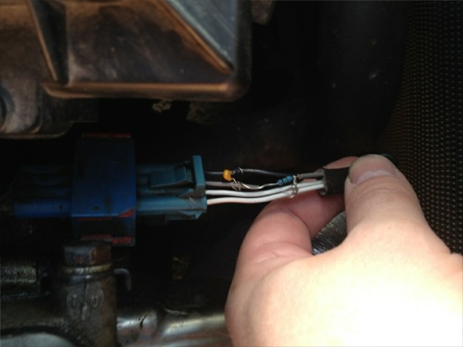

Tarkastetaan että komponentit eivät ole oikosulussa, ja ei kun eristysnauhaa päälle:
IMG_0049.JPG [ 77.02 KiB | Katsottu 37922 kertaa ]
Ja näin on ECU huijattu uskomaan, että pre-catti on ihan mahdottoman hyvä, parempi kuin uusi.
