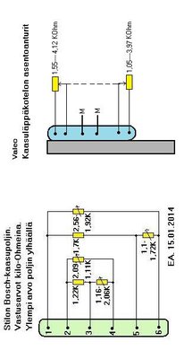

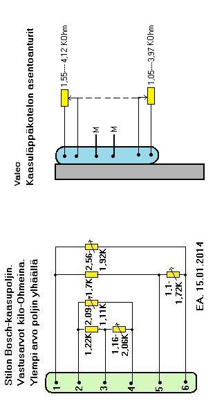

Samansorttista vikaa oli Stilossa. Petaalipotikassa (Bosch) on 2 liukurataa, niiden vastusarvoissa suunnitellusti epälineaarisuutta ja kummatkin radat erilaiset. Tähän riitti putsaus, voitelu ja liu´un tarkistus, kosketinpaine. Nyt toiminut pian 3v, varapetaali on. :) Samansorttisia vissiin muissakin autoissa, vastusarvoissa voi olla eroja.
