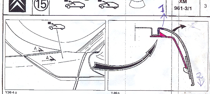

Tämä vastaus tuli vähän myöhään kun en lue tätä joka päivä. Sitä kulmapalaa pitää mieluummin oikaista ja yläreunaa nostaa että yläreuna irtoaa nystyrän takaa. Tulikohan toi kuva jonka juuri skannasin vanhasta kopiosta
skannaa0002.jpg [ 111.54 KiB | Katsottu 5796 kertaa ]

Ok. Jos ne kynnet tuossa harmaassa XM:ssä vaikka olisi ehjät. Kokeilen siis yläreunasta. Kiitos.

Taas hitusen viisaampana... :roll: Kulmamuovikappaleet lähtevät ehjänä yläreunan takaosasta vääntäen. Kynnet ehjät. 8-) Y3:ssa värikoodi on vasemmalla,siis kuskinpuolella heti etulyhdyn takana, ilmanputsarin kotelon etupuolella.
Kiitos kaikille vinkeistä!
