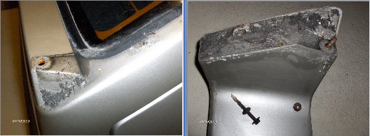

Hei, onko vihjeitä/kokemuksia takaluukun spoilerin (lintulaudan) irrotuksesta. Luukun sisäpuolella kulmissa on tulpat joiden läpi kurkkimalla näkyy syvällä pultin pää, jossa mutteri. Mutta käsiksi pääsy on hankalaa. Ruosteista mutteria kiertäessä pelottaa se, että kestääkö pultti spoilerin sisässä kiinni, vai kääntyykö se irti ennen mutteria ja särkee spoilerin nurkan!? Vai katkeaako pultti aikaisemmin. Muutenhan tuo paikka tuntuu olevan kansimuovien suojassa niin, ettei lähiotteeseen pääse, muovit kun ei näytä irrotettavilta.
Jaa,että miksikö pitäisi irrottaa? Tarkoituksena olisi maalata ko kappale irrallisena.

Irroitin Gti:stä vastaavan ja oli kyllä ruuveilla kiinni, ei pulteilla. Taisi olla 10 mm:n kannalla olevat ruuvit. Katsopa uudestaan sinne reikään. Ja kyllä lintulauta Bx:n sopii ihan hyvin.

Viestit: 133
Kiitos mielipiteistä ja tiedonjyväsistä. Estetiikka on katsojan silmissä, turha siitä on paljon vääntää :lol: .
maijamäki, olen kurkkinut ja ropeloinut paikkaa sen verran, että kyllä siellä on pultin pää, josta pitäisi kiertää mutteri (10mm kanta) ulos. Pultin pää on myöskin niin pitkä, että normaalilla hylsyllä ei ylety, vaan pitää olla pitkä hylsy ja vähän jatkovarttakin, jotta pääsee syvyyksistä mutteria vääntämään :evil: . Lieneekö niin, että kiinnitystä on näihin uudempiin (-92) muutettu erilaiseksi kuin mitä aiemmissa oli. Olen nimittäin kerran saanut varaosaksi sellaisen pitkän pultin, joka kai oli sitten vanhemmasta kiinnitystavasta peräisin :?: .

Omassa kulkimessa on kiinnitys kahdesta kohtaa per/puoli.Toinen on juurikin tuo 10mm laippamuntteri ja toinen harvakierteinen itseporautuva pelliruuvi 8mm kannalla.
Toinen muntteri napsahti poikki,mutta porasin jämän pois ja liimalla uutta tappia tilalle.

No niin, nyt ciskuri puhuu asiaa :!: . Noin se kiinnitys näyttäisi olevan omassanikin. Se varaosaruuvi onkin tuo toinen kiinnityspiste :idea: . Se ruuvi nimittäin puuttuu toiselta puolelta. Kerran tuli varaosaruuvia soviteltua tyhjään reikään, mutta pyöri tyhjää, eli sieltä on joku aiemmin vääntänyt kierteet spoilerin myovista yli :evil: . Muttereita tuossa CRC:llä liottelen, ja toista mutskua jo vähän väännellytkin aukipäin, mutta pitää niin ilkeää rutinaa, että odotetaan vielä liottelun vaikutusta, ettei tarvitsisi pultteja istutella uudelleen spoilerin pohjaan.

Nyt on spoileri värkätty irti. Mutterit olivat varsin ruosteessa, mutta useamman päivän CRC-liotuksella sain ne irti ilman pulttien katkeamista. Se toisen kiinnityspisteen poraruuvi lähtee helposti, mutta uudelleen kiinnitettynä tulee tuskin enää toimimaan vanhassa reijässään. Kierteet ylettyvät spoileriin vain n. 10mm. Täytyy ehkä valaa reikä ensin täyteen esim. epoxilla, ja porata sitten ruuvi uudelleen kiinni. Toisella puolellahan tämä oli jo ryssitty aiemmin, joten sinne ainakin pitää reikä valaa umpeen, jotta ruuvin saa pitämään. Vielä kerrottakoon, että mutterin kanta on 10mm ja poraruuvin 8mm. Mutterille oltava pitkä hylsu ja jatkovartta, jotta ylettyy kiinni.
Ohessa vähän infoksi valokuvaa:
