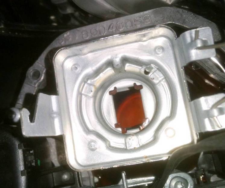

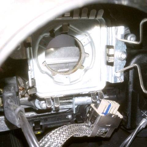

Uusin hankinta c5 2 v6 executive vm 04(?) On varustettu kääntyvillä xenoneilla. Valokuvio on molemmissa lampuissa aivan perseellään joten käytin toista polttimoa (D1S) irti että jos olisi väärin asennettu. En vaan saanu lamppua oikeen istumaan ja kuviota ei ole vieläkään. Eli onko c5 2sisa usiampaa polttimotyyppiä vai onko tän umpiot sössitty jotenkin vai enkö vaan osaa?
Ainakin kuvien perusteella jotakin eroa on. Ylempi kuva on omasta ja alempi kaverin vastaavasta hdi.stä

Tiedoston kommentti: Oma kuskinpuoli

Tiedoston kommentti: Kaverin vänkärin puoli

Kaverisi auton polttimonkanta näyttää ihan perinteiseltä D1S- kannalta, siinä on projektoriumpio? Onko sinulla projektori? Umpiosi päällä pitäisi olla pienehkö valkoinen tarra, mitäs siinä lukee?

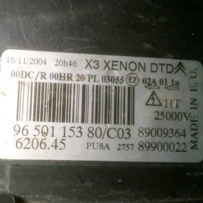

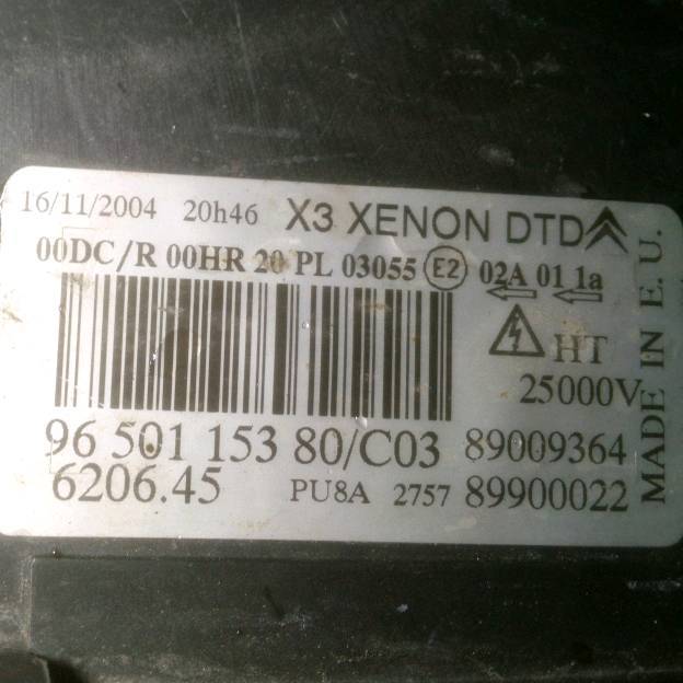

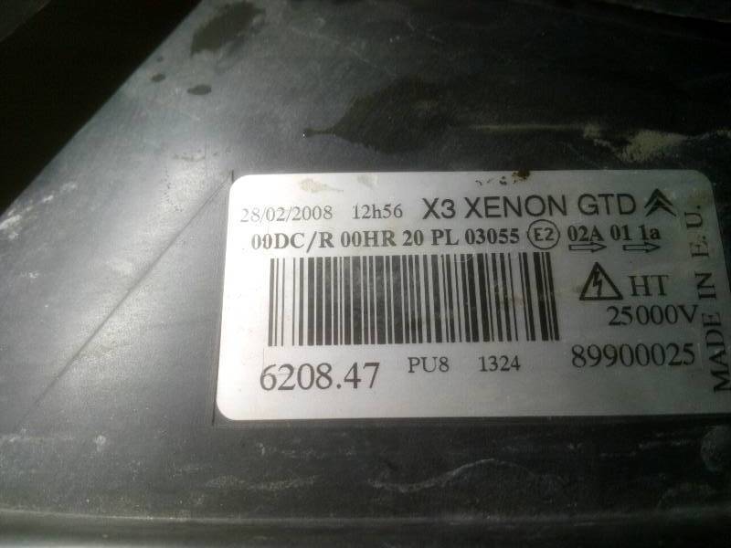

Tommoset tarrat oli, näemmä kuskinpuoli on vaihdettu. Pikaisen kuittien selailun perusteella keula on saanu pusuja. Vänkärinpuoleen en oo tutustunu.

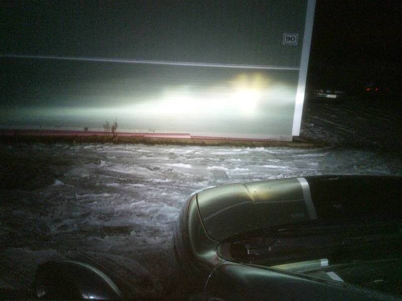

Tommonen kuvio. Korkeus säätö toimii. Auton keula aika tarkkaan 4metriä seinästä. Kävin taas ränkkäämässä kuskinpuolta ja kuvio ehkä vähän parani, pitää varmaan v.konloppuna ottaa vähän enemmän asennusolutta ja murjoa lamppu paikalleen.
