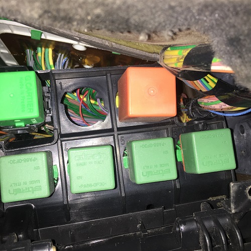

Löytyi, tulihan tänäänkin opittua jotain.... Pitänee purkaa noita muoveja pois että pääsee loppuihinkin käsiks.
releet.jpg [ 116.03 KiB | Katsottu 8009 kertaa ]

Eipä löytynyt kuvan mukaisesta paikasta ajovalojen releet :?:
Etsintä jatkuu...

4 pientä mustaa relettä jossain rattiakselin tienoilla, vai muistanko aivan väärin.

Täältä löytyi kaks pientä mustaa. Irroitin molemmat, valot toimi edelleen. Eli olisko ne sitten sadetunnistimeen liittyviä.

Okei. Taidan antaa olla, toistaseks.
Mutta vähän ihmetyttää, missä ajovalojen rele oikein on? Yks pitäis sentään löytyä.
