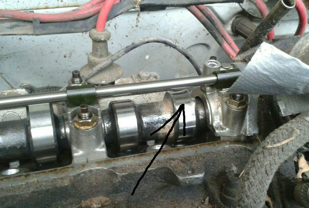

Yli kymmenen vuoden seisonnan jälkeen ajattelin tutkia tarkemmin, mikä aiheutti silloin vara-bx:n heitteillejätön. Epäilys jostain suuremmasta ongelmasta oli, koska auto ei tahtonut millään käynnistyä ja jos sen teki, se kävi tosi heikosti. Eihän tuo olisi paljoa vaatinut, jos olisi jo silloin avannut venttiilikopan ja tarkastanut venttiilien toiminnan.
No nyt se on sitten avattu ja kas: Nelossylinterin toinen nokkahan kulunut niin, ettei venttiilin nosto enää onnistunut. Myös viereisen nokan venttiilikuppi oli selvästi 'kuopalla' eli kulumista oli siinäkin.
Mistä mahtaa johtua ja voiko olla enemmän kuin yksi syy? Moottorilla ei ole ajettu kuin 137 tuhatta ja öljyä on koneessa ollut riittämiin.

Tää ei ole uus juttu. Noita nokkia meni aikoinaan, ovelinta oli se, ettei pitänyt oikeastaan mitään havaittavaa ääntä. Uus nokka vaan ja nostimen kupit. Voi tietenkin katsoa että voiteluputkesta tulee vielä sitten öljyä joka nokalle. Tulpat vaan pois, ja starttaamaan... :)
 Viestin otsikko: Re: Bx van nokka-akselin nokka kadonnut 1.6l -89
ViestiLähetetty: 26.07.2017 12:07
Juu, ihan ei ensimmäinen tuommoinen ole, mikä kuvissa näkyy. Vähilläkin kilometreillä on nokkia kadonnut...
Yksikin tapaus, minkä keskimmäisistä pytyistä oli nokat hävinneet siten että nostoa venttiileillä oli enää millin luokkaa, niin sekin kävi vielä nätisti tyhjää eikä päästömittauksessakaan ollut moitteita. Kierroksia nostaessa hävisi sitten yhden pytyn käynti jossain 25000RPM tienoolla, ja pari tonnia ylempänä katosi toinenkin. Ajaa sillä pystyi, mutta vetoja oli kovin kehnosti. Ja etsittiin kyllä vikaa ihan kauan, ennenkuin kävi mielessä edes kurkistaa nokan tienoolle...
Kummasti virkistyi, kun sai taas semmoisen nenän mikä availi kaikkia venttiileitä, kadonneet pollet palasivat käyttöön...

Jaahas. Ei sitten ollutkaan vika, vaan tämän moottorin nokka-akselin ominaisuus :D .
Sen verran 'nokkiinsa' oli itse moottori ottanut ettei suostunut pyörimään, kun sitä nokkapyörästä koetin
räikällä käännellä. Vaihteella pyöräyttäminen ei myöskään tuottanut tulosta, kun kytkin alkoi yllättäen luistamaan !
Kaikkea vaivaa sitä voi tullakin reilun 10 vuoden ulkosäilytyksessä :cry:

Öljyistä sen verran et tämänpäivän moottoreihin tarkoitetuissa öljyistä puuttuu lisäaineet jotka suojaavat tuonikäisten moottoreiden nokkia.
Api luokitus tulisi olla SF/SG/SH , ei pidä laittaa SJ/SL/SM/SN.

Tutun näköistä, itelle kävi sama homma 405 pesosen kanssa. Tiedä missä vaiheessa oli alkanut kulumaan, mutta nopeasti muuttui kulku huonoksi. Muistaakseni eka merkki tuli ohittaessa, kun kierroksia reilummin.
