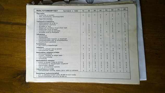

Mitkä on perus 16tzi bx:n huoltovälit. Moottoriöljylle näyttäisi olevan 10tkm/6kk. Mutta entäs kaikki muut? Huoltokirjasta ei löydy noita tietoja.

Hmmm, luulisi huoltokirjassa olevan jonkinlaisen huolto-ohjelman?
Jakohihnan vaihtoväli voisi olla 60000 tai 80000 km, öljynsuodatinta voi vaihtaa öljynvaihdon yhteydessä (joskus oli tapana vaihtaa kai vain joka toinen kerta) ja ilmansuodattimessa voi käyttää harkintaakin, 30-50 tkm riippuen ajo-olosuhteistakin. Tulpat 20 tkm tai riippuu tulpista. Jarrunesteitä ja jäähdyttäjännesteitä harvat vaihtaa liian usein (tai vaihteiston öljyjä, mutta niille ei välttämättä ole ollenkaan vaihtoväliä, BX:ssä se lienee 100 tkm), kai useimmat loput onkin sitten kulumisen perusteella, eli jarrupalat, -levyt.... tai rikkoutumisen takia lamput, pyyhkimet ja huolloissa sekä välillä tarkistuksia, eli tarkistetaan että on vettä, ilmaa, öljyä ja erilaiset osat kiinni sekä kunnossa...

Nykyaikaisella LHM-öljyllä 60tkm tai kerran vuodessa (joka on alkuperäinenkin suositus) ja vaihdelaatikko samalla jos jaksaa, 100tkm ei ole liian pitkästi jos manuaali. Kympin välein olen itse vaihdellut koneeseen öljyt niin ei tarvitse ostaa kalleinta vaan ihan perus 5W40 täyssynteettinen Yacco tai Total, tai sitten marketin halvinta riippuen missäpäin sattuu liikkumaan. Kunhan ei laita nykyisiä ecohöpöhöpö-öljyjä, saattaa venttiilinpainimet tykätä kyttyrää (joskaan ei kait ensimmäistäkään tapausta ole vielä tullut ilmi jossa näin olisi käynyt?).

Tässä on jotain osviittaa:
bx huolto2.jpg [ 117.3 KiB | Katsottu 6365 kertaa ]
