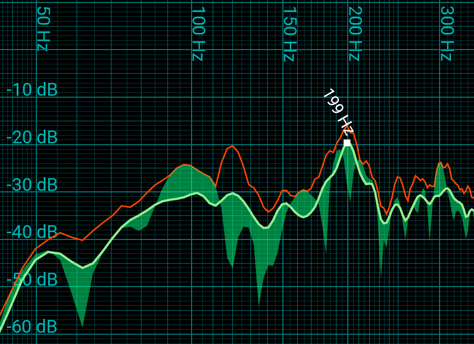

Sinänsä kyseessä on hyvinkin tuo renkaan ilmatilan värähtely. Olin väärässä tuon taajuuden suhteen sillä mikin paikka korosti liikaa tuota 120 hertzin aluetta jolla näyttäisi musiikin kuuntelussa bassotkin jo korostuvan. Taajuus on noin 200 hz. Rengasta ruuvarin perällä paukauttamalla sen sointitaajuus on 208 hz irrallaan. Ääni on hyvin samantyyppinen. Vaihdoin alta pois lähes uudet löysät kiinanihmeet ongelman selvittämiseksi pirellin loppuunajettuihin 225/55R19 P7:hin 8 v vanhalla paistoleimalla. Yleinen kohina vaimeni mutta tuo ongelmasointi karhealla pinnallla ei juuri muuttunut. Näillä yritän selvittää myös edelisissä renkaissa havaittua epätasaista kulumista ennen uusien hankintaa. Kuluminen ja melu kyllä viittaa noihin alapalloihin ja ne menee seuraavaksi vaihtoon. Pitäisi löytää skfn vkd 13501 settejä mutta tuntuu kaikilla olevan vain tarvikkeita. Tuo tynnyrirullalaakeri CARB siellä sisällä on skfn kehittämä ja luotan siihen eniten. Jarrukilvet mittasin myös ja ne kyllä soi mutta noin 280 hz taajuudella.

Renkaan sointitaajuuden luulisi riippuvan selkeästi rengaspaineesta. Uudet mittaukset parilla eri paineella (sama muutos joka renkaassa) ja jos pahkura vaeltaa paineen mukana niin se on siinä.

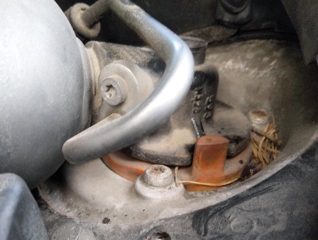

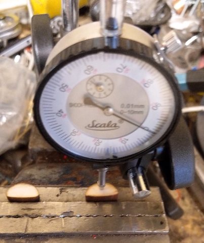

Tuli vielä tutkittua noita yläpään vaimennuskumeja. Sormin puristellen kuvassa näkyyvä kumin ylöspäin töröttävää tappia, oli uudemman KYBin kumi kovemman tuntuista. Leikkasin molemmista pätkät pois ja tein "shore" testin mittakellon kärjen alla 110g painolla. Vanhaan kärki painui 0,28 ja uuteen 0,2. Myös ulkopuolinen sokkotestaaja totesi uuden kumin selvästi jäykemmäksi sormien välissä. Onko erolla vaikutusta ja onko vanhempi kumi vain löystynyt ajan saatossa? Jos oletetaan että tämä vasemman puolen uudempi KYB vaimennin kovempine kumeineen toimii jousena jota vasten jokin pyöräasetelman massa värähtelee 200 Hz taajudella, vastaisi tuo löysempi kumi äkkiseltään laskettuna vähän alle 170 hz taajuutta. Tämä pitäisi olla merkitsevä ero.

Olen itsekin vaihtanut pojan autoon juurikin KYB- jousitolpat. Nekin vanhat tolpat olivat pari vuotta nurkissa kiusana, kunnes n. vuosi sitten hallia siivotessa ne hävitin. Niinpä en muista rakennetta yksityiskohtaisesti. Olisiko tuonne korin ja yläsatulan väliin mahdollista lisätä esim. 4-5 mm paksusta kumimatosta muotoon leikattu rengas, joka 500 kg kuormalla joustaisi n.15-20%. Mitoitus tietysti sallitun pintapaineen mukaan. Vastaavasti 5 mm pitemmät satulan kiinnitysruuvit, yhtä lujat kuin alkuperäisetkin.
Jos tällainen onnistuisikin, voipi olla, ettei katsastajalle kannattaisi liikaa kehuskella... :roll: Testaukset absolut omalla vastuulla... millainen foliohattu tällaista ehdottaakaan...
