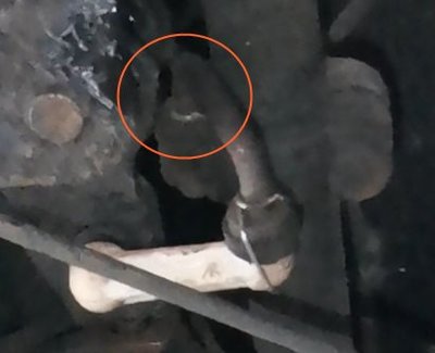

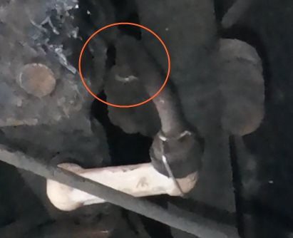

Katsoin vielä kuvasta vakaajan pantaa josta tuntosarvi säätimelle lähtee. Sarven juuressa pantaa vasten näkyy vaalea mutterin muotoinen kohta :shock: Onko tuota korjattu joskus? Sarvi kuuluu olla kiinni pannan yläpuoliskossa hitsaamalla/juottamalla niin että ne ovat yhtä kappaletta ja vain pannan alaleuka liikkuu asennusta varten. Jos sarvi pääsee pyörähtelemään pannassa, korkeudensäätö ei varmuudella toimi koska linnunluuta kuuluu liikuttaa pituusakselinsa suuntaan ja mekanismin jäykkyys vaatii vähän voimaa. Sarven asento pantaan nähden näyttää kyllä oikealta, kuuluu ollakin vähän vinossa.

ViestiLähetetty: 27.05.2020 12:08
IJN kirjoitti:
Totta tosiaan. Jotain outoa tuossa on.
Panta.jpg [ 17.48 KiB | Katsottu 12875 kertaa ]
Latasin nyt tuon videon koneelle, että sai katsottua offlinessä pätkimättömänä versiona ja edelleen olen sitä mieltä, että jokin takertelee tuossa. Noin 4-5 s kohdalla vipu käännetään ääriasentoon (alas?) ja ventiilin kara liikkuu selvästi eteenpäin. Noin 9 s kohdalla vipu palautetaan takaisin, eikä linnunluu ole tässä välissä liikkunut, joten venttiilin karan pitäisi varmaankin palautua keskelle (taaksepäin). Ei vaan näytä liikkuvan. Voi kyllä olla takertelu korkkarin vivustonkin puolella eikä itse venttiilissä. Kysytään siis uudestaan, kun ei vastausta ole vielä tullut:
Milloinkas tuo venttiilin vivusto on pesty ja rasvattu viimeksi, ja milloin itse venttiili on purettu ja pesty viimeksi?
