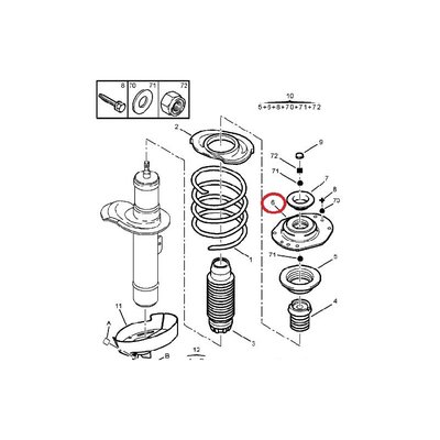

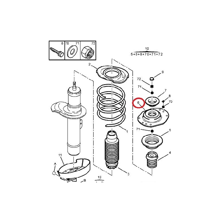

Kolina jatkuu, mutta ei ilmeisesti haittaa ajoa. On vielä kasassa pysynyt... Avasin tänään yläpään mutterin ja laitoin yhden prikan lisää, varmuuden vuoksi, että jos mutteri ei olisi mennyt kierteillään riittävän pitkälle asti. Kierteet olikin ihan kohtalaiset vielä. Ei auttanut. Siinähän tuo räpättää.
Katsoin räjäytyskuvaa ja mietin, olisko jotain voinut sittenkin unohtua jostain. Ainoa, mitä en pysty ulkoapäin tarkistamaan on ylätuen alla oleva jokin prikka, vaimenninkumin päällä. Olen aika varma, että laitoin sen sinne, mutta se on ainoa, mitä en pysty ulkoapäin tarkistamaan. Kuvassa alempi nr 71. Muistaako kukaan, että jos se puuttuisi, niin mitä tapahtuisi? Pääsisikö iskarin pää liikkumaan sivusuunnassa tai tulisiko se jo jostain läpi, mistä ei pitäisi? Paketti pysyy kuitenkin kasassa.
Miltäs se hajonnut iskari sitten kuulostaa? Hitto näitä rautajousisia, enemmän murheita ollut kolmessa rautajousisessa parissa vuodessa kuin hydesitikoissa ikuna. :lol:
Bexmessiltä mielenkiintoinen tieto. Oma jousi oli päällisinpuolin ehjä, ihan hitsaamatonkin vielä :-) Saitko selvää, että mikä siinä jousessa oikein kolisi?
