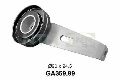

Tuo 95 2.0 bensa xantia on eka citikka mulla. Miten laturin hihna kiristetään? En tossa pikaisesti huomannut ainakaan perinteistä kiristys systeemiä. Eli sitä hahloa.

Sieltä pitäisi löytyä liitteen mukainen kiristysrulla.
Ensin hanttimiehen puoleinen etupyörä irti ja sisälokarin alaosa pois tieltä. Sen jälkeen rullan keskellä oleva ja toinen samansuuntainen pultti löysälle, jonka jälkeen alhaalla olevasta pultista kiristetään hihna tiukemmalle.
