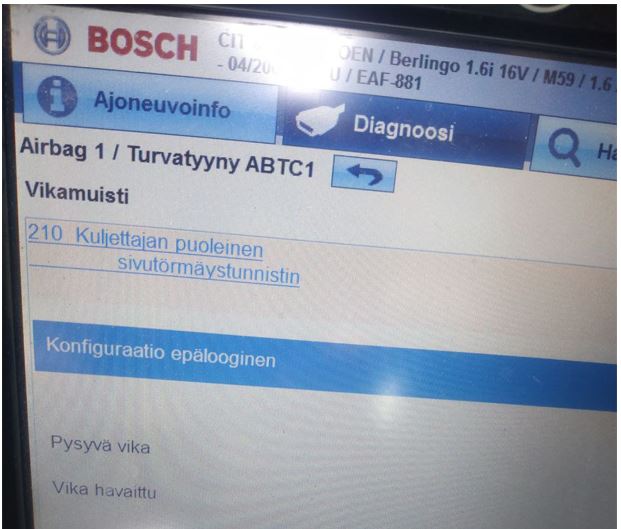

Tuo sitkeästi polttaa kojetaulussa vikavaloa. Kuva liitteenä
Katselin liittimiä oikeen tarkemmin kuskin penkin alta.
Siinä on 3-piuhainen vihreä liitin, joka näyttäisi vaeltavan sivuturvatyynyyn.
Mikäli liittimen rassaus auttaisi, sammuuko citikoissa yleensä heti tuo vikavalo, vai vaatiiko ajomatkaa.
Tuo vika oli niitä, jotka ei näy näillä halvoilla OBD -testereillä.
Eikä auttanyt sen rassaaminen. Eli hyviä neuvoja kaivataan

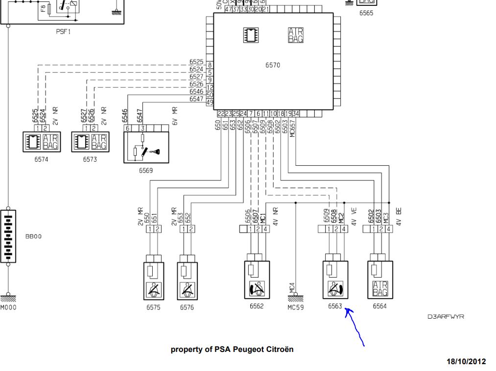

Todennäköisesti tuon 3-pinnisen liittimen kytkentä, kuten franchcarforum:sta poimittu kuva.
Siinä pinnit 1 & 2 ilmaisevat, onko kunnossa ts. vastus niiden välissä.
Liekö sama, mitä käytetään yleisesti tuon ikäisissä sitikoissa ts. n. 3 ohmia...

Airbagviat pitää kuitata testerillä, ei sammu muuten vikavalot.
 Viestin otsikko: Re: Berlingo 2006/5 airbag valo
ViestiLähetetty: 14.05.2022 20:00
Viestit: 15
Lexiaa siis etsimään ..

En ole aivan varma, mutta kun mainitaan "Sivutörmäys tunnistin" taidetaankin tarkoittaa muuta, kuin penkin sivussa olevaa turvatyynyä.
Olisiko hajua, mistä voi tuota sensoria alkaa etsiä ?
ViestiLähetetty: 16.05.2022 13:43
nimi62 kirjoitti:
Niin, tunnistin on tunnistin ja airbag on airbag. Eikös ne sivutörmäyssensorit usein ole b-pilarin juuren liepeillä?

Sieltä pitää etsiä, tosin näyttää itikassa olevan myös vaihdekepin juuressa (loogista eikö totta).
ViestiLähetetty: 16.05.2022 15:52
nimi62 kirjoitti:
Se vaihdekepin juuressa oleva lienee airbag ecun sisäinen törmäysanturi, ei sivutörmäysanturi.
