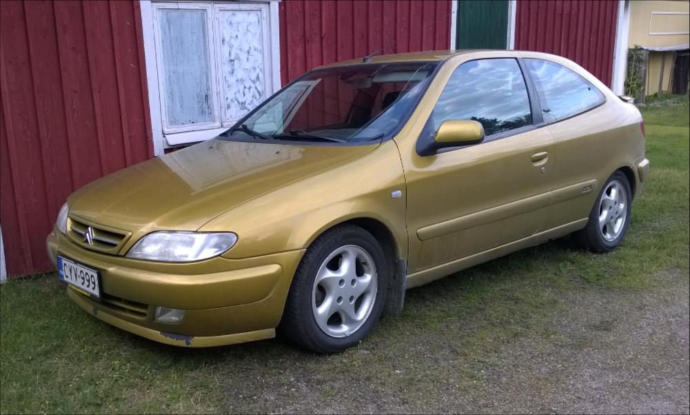

Joo, oli mulla ehkä n. 2012-2014. Oli kyllä silloin siisti peli ja väri on paljon parempi kuin alkuperäinen keltainen.
