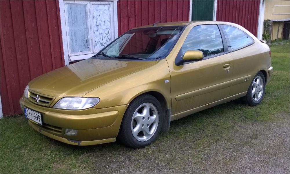

Ei satu olemaan sellainen perus-kusenkeltaista tummemman keltaiseksi maalattu, ainakin joskus oli CYV-999?

ViestiLähetetty: 01.08.2022 21:24
Joo, oli mulla ehkä n. 2012-2014. Oli kyllä silloin siisti peli ja väri on paljon parempi kuin alkuperäinen keltainen.
WP_20140626_21_20_18_Pro.jpg [ 92.05 KiB | Katsottu 2162 kertaa ]
