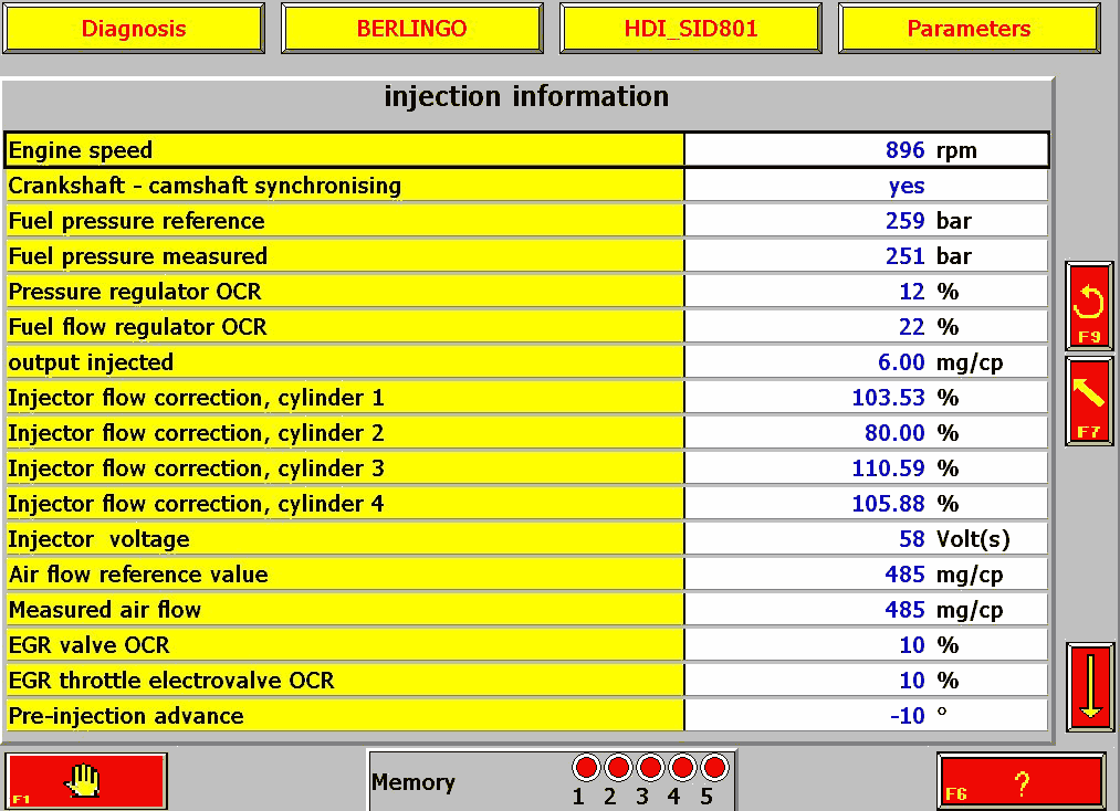

Ongelmat jatkuu, mutta sain auton paremman OBD:n perään.
Olisikohan syy niinkin yksinkertainen kuin suuttimen vuoto ?
flow correction cylinder 2 pyörii kuumalla koneella tyhjäkäynnillä 80-85 % välillä, kun muut on yli 100%.
Ohjearvot pitää arvoille vielä löytää, niin osaa jatkossa paremmin hakea poikkeavuuksia.

Eikö tossa oo kaikkien suuttimien korjausarvot päin mäntyä, vai muistanko ihan väärin??
Hassua että imm antaa prikulleen referenssiarvoa...

Mustis kirjoitti:
Keskiarvo on tasan 100 %, mutta onhan kolmosessa reippaasti enemmän korjausta ylöspäin kuin ykkösessä ja nelosessa. Onko suuttimia huollettu milloinkaan? Jos ei, niin eiköhän jo olisi aika. Samalla kannattanee niiden johtosarjakin tsekata. Sähköongelmat kun tahtovat tulla esiin lämmetessä.

Mustis kirjoitti:
Ei kyllä mitään tietoa - Auto ollut minulla n vuoden ja sinä aikana ei suuttimille ole tehty mitään.

Ehkä tyhmiä kysymyksiä kun ensimmäistä kertaa törmään tälläisiin (enkä vielä ole internettiä läpi päässyt käymään).
Miten suuttimia kannattaa alkaa huoltaa vai viedäkkö suoraan johonkin ?
Onko korjausarvoille raja/suositusarvoja missä ne pitäisi olla.
Suuttimien korjausarvot tasaantuvat kun autolle antaa kaasua, mutta tyhjäkäynnillä tosiaan heittoa.

Berlingo_2.0 kirjoitti:
Vopihan siellä ehkä jokin muukin ongelma olla, minkä takia potkii sillä pytyllä enemmän (mutta mikä?) - eikös se jostain semmoisesta korjaustarvetta yleensä haistele? Suuttimien kuntoahan voisi toki vielä ensin tarkastella mittaamalla ohivuotomäärät eli suuttimien paluuliitännöistä letkut pieniin purkkeihin ja katsoo, paljonko tulee per suutin vaikka parissa minuutissa. Pitäisi olla melko tasaiset.
Helpoin ratkaisu on toki viedä dieselhuoltoon koko ajoneuvo, mutta google ja kirjasto kyllä osannevat kertoa suuttimille kotona tehtävistä huolloistakin. Välimallin ratkaisu on tehdä suurin homma itse eli suutinten irrotus.
Yksi vaihtoehto suuttimien pesuun http://peugeot-foorumi.com/index.php?topic=6600.0
