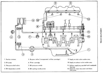

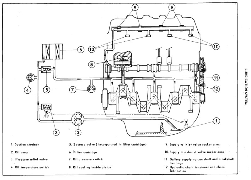

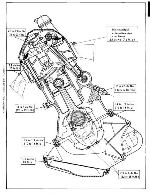

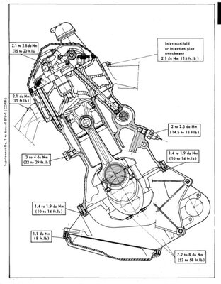

Sitikkaoppilas kirjoitti: mutta öljypohjan tiivisteestä vuotaa apukuljettajan puoleisesta takareunasta. Vuoto ei ole ihan pienimmästä päästä, mutta ei aivan virtanaankaan valu, voisiko tuosta johtua, että öljynpainetta ei muodostu riittävästi. Kierroksillakaan ei tuo Stop valo sammu. Eikö öljypohja ole lähes paineeton paikka. Paineanturi on moottorin ja öljypumpun välissä. Öljy valuu öljypohjaan sitten kun on mennyt moottorin läpi. Joten veikkaisin että öljypainevalo ei syty vaikka öljypohja tihkuisi, jos siellä kuitenkin öljyä on riittävästi. Varsinkin kun painekytkin menee päälle alle baarin paineessa, näytti S1 manukassa olevan raja-arvona 475-675 mbar. Kylmässä koneessa (kylmä öljy on jäykkää/paksua, isompi paine) normisti tyhjäkäynnilläkin on useampi baari. Onko öljyvalo palanut aina vai onko uusi ongelma? Voisko paineanturi olla rikki? Tai piuha/liitin rikki siten että menee maihin ohi anturin? Voi siellä tietty olla "oikea" vikakin (öljypumppu rikki tms). Paineanturi lienee tuo kuvassa moottorin oikeassa reunassa näkyvä alaviistoon töröttävä sytystulpan näkoinen kilke. Ainakin sijainti on sama kuin m25/666 moottorissa, vaikka ulkoasu on hieman erilainen. K-a-r-i
| Liitteet: |
cx_öljynkulku.jpg [ 92.65 KiB | Katsottu 7950 kertaa ]
cx_moottori.jpg [ 86.41 KiB | Katsottu 7950 kertaa ]

Wesa kirjoitti: Noi "Koe"n kuvat M25 koneesta. Nappasin ne kuvat S1 manuskasta, se -75 vuoden painos joka löytyy tuolta minkä linkkasit. Moottoreina ilmeisesti M20/M22/M23. Täällä nootilla ei sinänsä vaikutusta asiaan, lähinnä viitteeksi. pdf:n sivu 54 ja 67. En siis tiedä mikä moottori kohde autossa on. K-a-r-i
