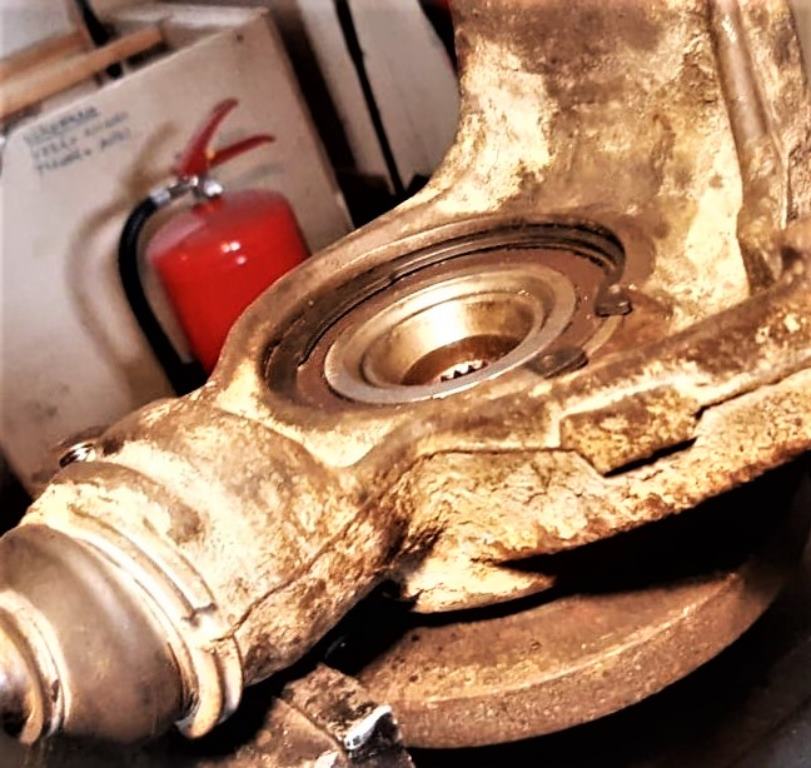

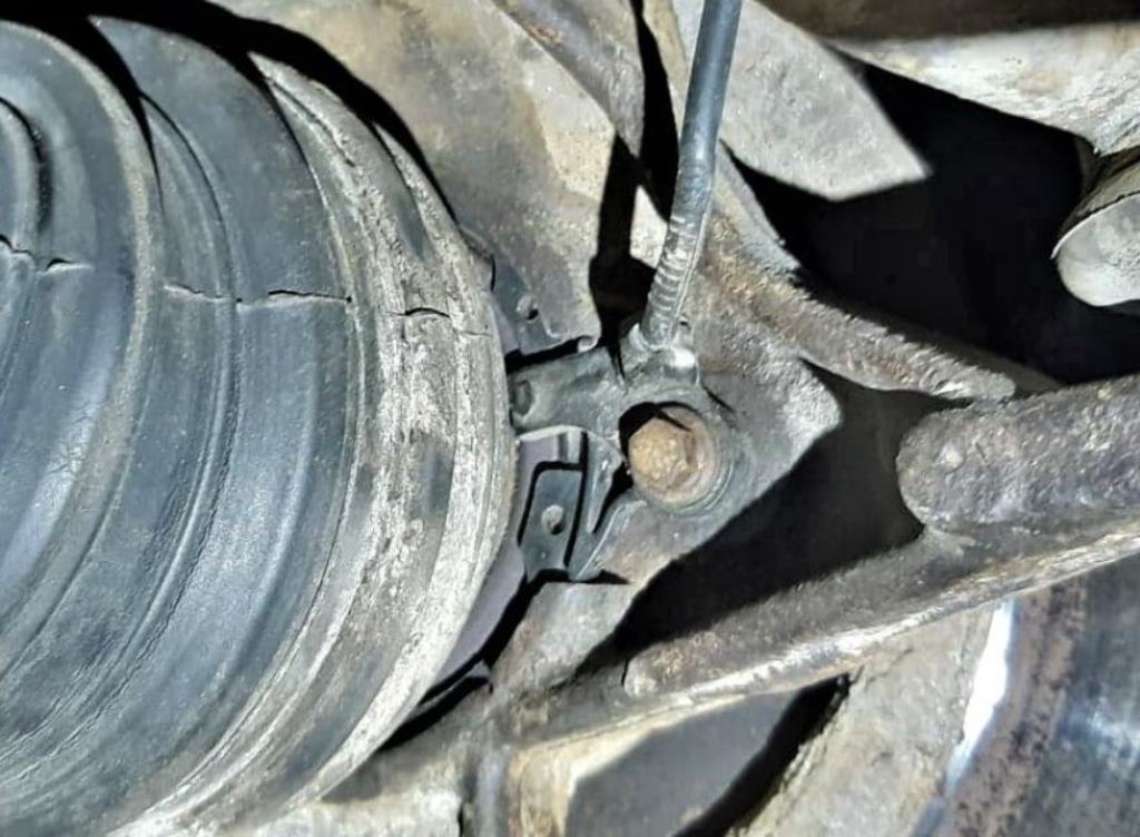

Tässä kuvat asennuksesta ennen ongelmien paljastumista koeajossa. Laakerikuvan lukkoprikkaa siirsin uran yläreunan tasolle ennen paikalleen asennusta.
C5 lukkoprikka ja abs anturi (Copy) (2).jpg [ 111.95 KiB | Katsottu 4010 kertaa ]

c5 laakeri (Copy).jpg [ 99.1 KiB | Katsottu 4010 kertaa ]

Tuo olka-akseli kannattaa puhdistaa ihan puukolla rapsuttamalla tai konevoimalla teräsharjalla siitä kohdalta mihin anturi tulee, mulla jäi anturi vähän kait koholle niin herjasi myös. Siellä on semmonen ohjauskolo mitä ei näkynyt ennen kunnollista putsausta. Tuntuu olevan aika tarkka siitä asennosta.
