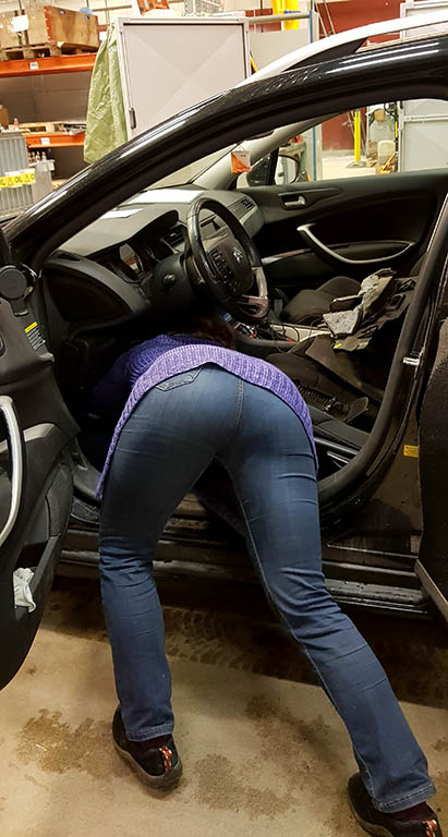

Jos se tuottaa ongelmia, niin voi vaihtaa sitä putkea irrottamatta. Ainakin rouva siinä onnistui.
Mukava homma, ainakin sivusta katsellen. Välillä oli myös selällään, pää jalkatilassa. Taisin miekin sieltä kyllä jotain käydä välillä ihmettelemässä. Ja itse kokeilin vastaavia tyylilajeja vääränmerkkisen repsikan jalkatilassa sisätilan puhaltimen kanssa. Katsotaan, millaiset akrobatiat saadaan aikaiseksi, kun tästä X7:sta aletaan puhallinta kaivaa esille jossain vaiheessa :?
X7_raitisilmasuodatin.jpg [ 87.75 KiB | Katsottu 7451 kertaa ]

Tuossa hommassa pitää olla tosi varovainen. Oon joskus nähnyt videon jossa nainen on lähes vastaavassa asennossa jumissa pesukoneessa. :roll:
