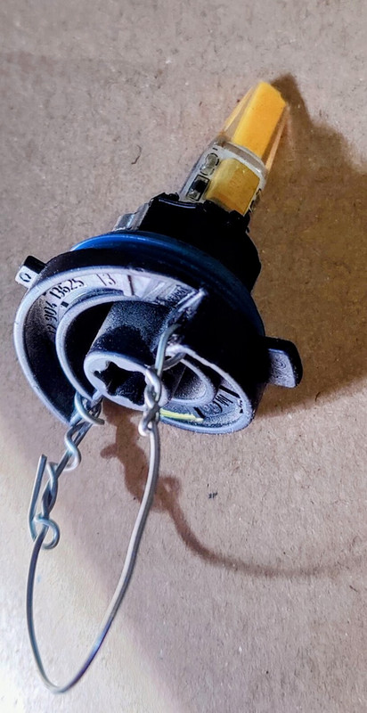

Virallisesti ei onnistu, mutta tosielämässä se on kyllä hyvinkin mahdollista. Vaatii notkeat ranteet, sopivan Torx-avaimen ja ripauksen päättäväisyyttä.
Youtuben ohjevideoistakaan ei ole haittaa.
Oma versio työkalusta on 8mm lenkkiin kuumaliimalla kiinnitetty torx-kärki, ulkomuistista T45.
Jatkoa ajatellen, uuteen polttimoon pari pientä reikää ja rautalangasta/nippusiteestä lenkki josta saa sormin kierrettyä ja vedettyä poltimon irti. Samoin tippa silikonirasvaa kumitiivisteeseen.

Juu, on 45:nen. Sen saa kyllä em virityksellä käännettyä, mutta vaikka heiluu, ei tahdo saada irti. Tuommoinen rautalankalenkki auttaa varmasti. Viimeksi laiton vakiot halogeenipolttimot. Edelliset ledit kesti alle vuoden.

Wesa kirjoitti:
Joo, tuo kuvan ledi kesti melkein 2 viikkoa, laitoin myös lopulta orkkispolttimot tilalle.
Sopivan jämpti avain auttaa, saattoipa mulla olla tollo sinitarraakin torx-kärjessä että sen sai ekalla kerralla retuutettua irti. Rasvattu rautalankaversio irtoaa ilman työkaluja.

Vaihtuu ne sieltä ilman rautalanka patenttiakin mutta vanhat polttimot kannattaa säästää.. vaihtaa niihin sitten hädän sattuessa 12v xx wattiset halogeenit . Pari metalliharmista luokkaa 3,90 ja kestää tuplat originelliin nähden. Ja suurin haastehan on saada noita originelleja lähikaupasta..
Ja kun sen ainokaisen pudotat sinne puskurin sisään niin tuloo tuo metalli harmi ja vanha polttimo äkkiä mieleen.
Ja tosiaan silikoni sinne niin vähemmän kettumainen seuraavalla kerralla.
Ja tosiaan noihin sopivat ledit kiven alla ainskaan lähikaupasta / Suomesta ja niiden kesto murto-osa originaalin kestosta..

Sinnehän se vaihtui polttimo paikalleen ilman yhdenkään auton muun osan irroitusta. Auki lähti T40 kärki 8mm lenkkiavaimeen eristysteipillä kiinnitettynä ja pienillä nokkapihdeillä sai nitkutettua vanhan polttimon irti. Uusi meni kivasti paikalleen tuon ylläolevan kuvan mukaisella rautalankapatentilla varustettuna ja silikoniöljyllä voideltuna.
