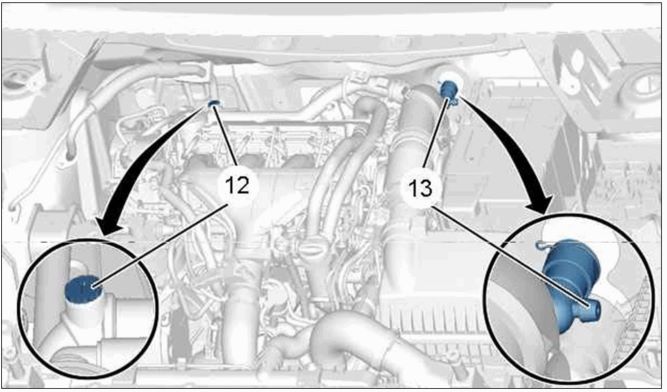

Ilmaruuvit on siellä aika syvällä tuulilasin alla, voi olla että pitää irrottaa se suojamuovi edestä pois että pääsee kääntämään.

eikä kannata hukata niitä hattuja .
ilmausnipat auki ja täyttää järjestelmää kunnes niistä pulppuaa nestettä . kiinni ja kone käyntiin syylärin korkki auki .
nippa kerrallaan auki kunnes tavaraa tulee .
säilö oikeeseen määrään täyttö ja korkki kiinni . uudelleen tarkistus kun on käyttäny moottorin norm. lämpöiseksi ja on antanu hetken jäähtyä.
tarvittava lisäys vaan .

Olen ilmannut viimeiset ilmataskut puristelemalla jotain isoa vesiletkua (ylä- tai alavesiletku). Ensin avataan ilmausnippa ja suljetaan se sormella. Puristettaessa sormi pois ja sormi takaisin, kun päästää vesiletkun pyöreäksi. Järjestelmän pitäisi horasta paisuntasäiliöstä nestettä joka puristuksella. Homma olisi valmis, kun nipasta tulee vesiletkua puristettaessa pelkkää nestettä. Tämä ei toimi kuumalla koneella, polttaa vain räpylät, mutta pikkasen lämmennyt vesi tekee letkuista hieman pehmeämpiä.

Semmostakin olen joidenkin autojen kanssa tehnyt, että jättänyt nipat auki ja laittanut niihin läpinäkyvät muoviletkut, jotka olen nostanut riittävän korkealle. Pääsee ilmat nipoista helpommin ulos koneen käydessäkin, kun kuplien ei tarvitse kulkea paisuntasäiliölle asti. Sit vaan lopuks nopea vaihto, letku pois ja hattu tilalle...
