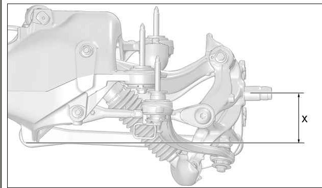

Onko kellään tietoa onko noille jokin erityinen asento jossa puskat on tarkoitus kiristää, vai riittääkö että kirraa normaaliajoasennossa? En netistä löytänyt oikein tietoa. Vastaava ohje kuten Xantian etutukivarsiin?
On kelkka irrallaan ja kaikki varret irti.
 Viestin otsikko: Re: C5 X7 takatukivarsien kumipuslien kiristysasento
ViestiLähetetty: 08.07.2023 15:08
Viestit: 761
111mm +-1mm

ViestiLähetetty: 08.07.2023 17:06
Akseli kirjoitti:
111mm +-1mm
Loistavaa, kiitos!

ViestiLähetetty: 08.07.2023 23:42
vtsbx kirjoitti:
Pitääkö niistä nyt kaikista koko aksila pudottaa?? ;)
Ja kettumainen tuota on mitata saatikka saada sit juurikin oikeeseen korkoon koppa kun en aksilaa irrottanut.. ja en jaksa muistaa oliko tuo yhtäkuin normaali ajokorkeus vai pieni pänninki jompaankumpaan suuntaan..
Ja vie Julkuselle sitten säätöön.. muut ei osaa.
Tuo vastaa sitä korkeussäädön referenssimittaa joka on 106. +-6. Eli 5 mm alempana ois pyörä kiristysasennossa (tai auto ylempänä)
