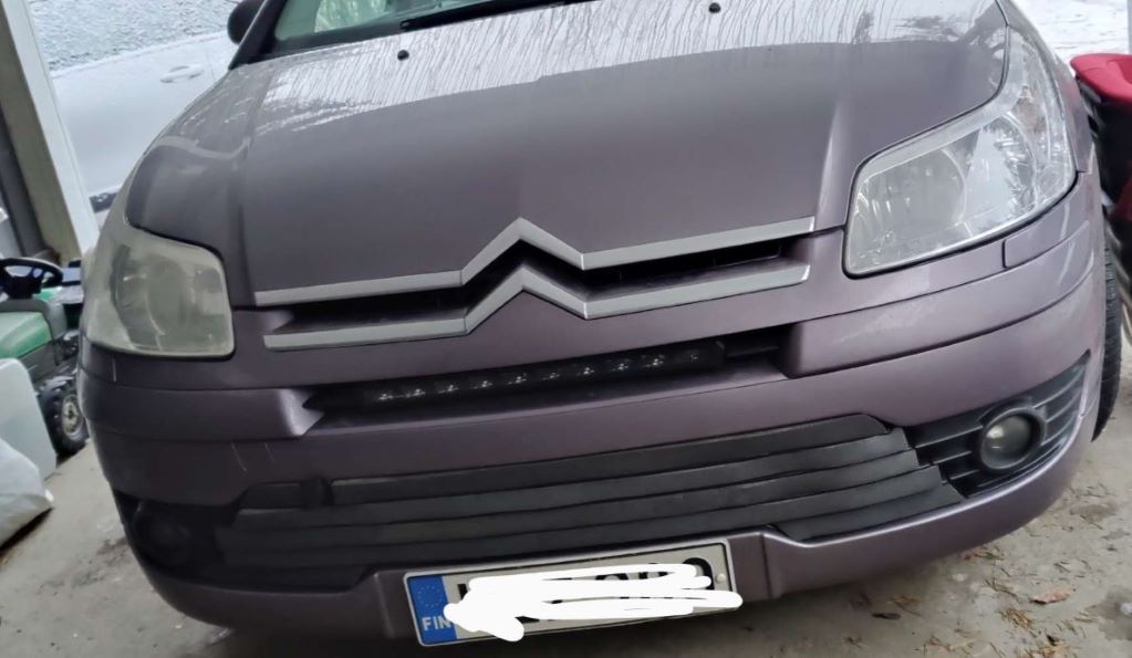

Viestit: 123
Paikkakunta: Riihimäki
Samoilla linjoilla Yasonin kanssa, telttapatja/routamatto on kivaa tavaraa. On se jonain keväänä ollut tuo keula ummessa vielä toukokuun lopullakin. Sitten kun alkaa tarvita ilmastointia, pitää ottaa viimeistään pois keulalta.
