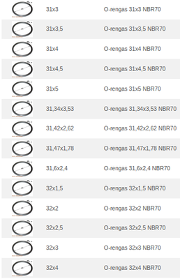

ViestiLähetetty: 24.01.2024 17:00
Outoa, ettei meiltä muka löydy. Näitä on hyllyssä, 50-60 senttiä/kpl.
O_renkaat31.png [ 70.95 KiB | Katsottu 8452 kertaa ]

Sitruunaseppä kirjoitti:
Lista ei lainaukseen mukaan tullut, mutta vastauksena kysymykseen, ei teiltä löydy. Listassa on kaikki nitriilikumia, ja glykolin kanssa se ei ole kovinkaan yhteensopiva materiaali, vaan sitä varten on olemassa EPDM jota kysyttiin...
Materiaaleista sen verran että:
-NBR eli nitriilikumi, se on mineraaliöljyille, eli moottoriöljyt, LHM ja LDS -hydraulimehut
-VITON, hieman laajemmalla lämpötila-alueella toimiva, kestää hieman paremmin muitakin kuin mineraaliöljyjä, huonosti kuitenkin glykolijohdannaisia. Eikä vesihöyryä oikein ollenkaan, joka voi tulla yllätyksenä
-EPDM on glykolijohdannaisille aineille, kuten jäähdytysneste sekä DOT4/5 jarruneste. Ja LHS-2 hydraulimehu, se ennen LHM:ää ollut punainen neste. Tähän ei sitten sotketa DOT5.1 nestettä, joka on silikonineste
Pääsisikö noilla taas eteenpäin tiivistemateriaaleissa ja nesteissä..? Aina ei riitä, että tiivisterengas on kumia ja pyöreä, materiaalillakin on väliä. Ja kovuudella, numerot NBR:n perässä kertoo kovuuden, mitä isompi lukema, sitä kovempi kumi. Viton on myös kovempaa kuin NBR joka pienillä paineilla (siis hentoisesta lukemasta rengaspaineisiin) voi aiheuttaa hankaluuksia...

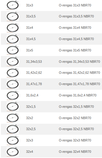

Lainaus luettelosta; O-renkaat
Mitat ilmoitettu muodossa d1 x d2. Tavanomainen O-renkaan materiaali NBR eli nitriilikumi kestää hyvin voiteluöljyjä, hydrauliikkaöljyjä, rasvoja ja jäähdytysnesteitä, mutta huonosti polttoaineita, liuottimia ja jarrunesteitä. Lämpötila-alue -40...+100, hyvä mekaaninen kestävyys.
Löydätkö sieltä jonkin NBR-o -renkaan jonka kohdalla taulukossakin on kylmänkesto enemmän kuin -25 C?
Toisekseen - jos materiaalin ilmoitetaan kestävän huonosti jarrunesteitä jotka ovat DOT 5 lukuunottamatta glykolipohjaisia, miksi ihmeessä valita etyleeniglykolia (punainen long life -glykoli) sisältävään jäähdytysjärjestelmään sitä huonosti kestävä tiiviste?
