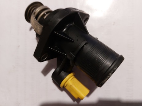

Ajelin n.120 km C5 -06 2.0 automaatilla, eikä lämpöä tullut kuin ikäänkuin lehmän henkäys. lämpö ja ölynlämpö mittarit eivät nousseet ollenkaan. Noin puolessa matkassa lämpömittari nousi tappiin saakka ja varoitus koneen lämmöstä näyttöön, pysähdyin ja ihmettelin konehuonetta flekti huusi muutaman minuutin ja sammui, kokeilin kädellä letkuja ja olivat vain kädenlämpöiset
Loppumatka taas pipo päässä ja yhtä kylmässä
Kotiin päästyäni aloin miettimään mikä vikana, otin termostaatin pöydälle ja ihmettelin sähköliitintä siinä ( kuva)
Tietäjät tietää mikä mättää. Miten varmistan termostaatin kunnon ja mistä mahdollisesti saan uuden jos vika on siinä.

Kun se on jo irti, tilalle pitää laittaa tavallinen sähkötön, ja mielellään originaali.
Sähköllä lämmitetään vahapatruunan sisusta ja sillä tehdään vain hienosäätöä silloin kun se toimii, jotain päästöjen optimointia. Niistä on kumminkin tehtaan ohje heittää romukoppaan erinäisten ongelmien takia. Sähköliitin voi vuotaa nestettä ulos, ei siinä mitään, sen huomaa, mutta sama rako imee ilmaa sisään koneen jäähtyessä ja seuraavassa ajossa lämpöanturi näkee ilmaa eikä vettä, jolloin kuumenee liikaa. Voi myös jäädä raolleen perinteisen termarivian tapaan eikä kone lämpene, ja voi metallikynsien alta lohjeta muovit ja termari jää auki taas. Tavallinen termari on sentin-pari lyhyempi ja siksi sille myydään omaa letkua mutta kyllä se vanhankin letkun kanssa pärjää ellei uutta ole. Originaalissa letkussa tosin ilmaruuvin muovinysä on niin hapero että sen takia uusi on paikallaan.
Sähkötön termari antaa vikakoodin ja jotkin päästömittarit ei suostu koodin takia mittaamaan ollenkaan, mutta katsastuskonttoreilla homma pelaa eikä se koodi aiheuta mitään ongelmia kun sillä on maahantuojan lupa. Joutilaaksi jääneen johdon päähän voi vaikka tuikata vanhan irtotermarin siksi aikaa kun päästöjä mitataan jos korjaamolla sen tekee.
