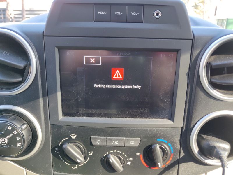

Persveivarilla mennytkin vuosi ilman varoituskolmioita taulussa. Huonolla kelillä (lunta tai jäätä antureissa) normaali ilmiö on ollut, että parkkitutka ilmoittaa olevansa pois pelistä. Näin käynyt tänäkin talvena. Nyt kun ilmat parantuneet olen putsannut anturit, mutta järjestelmän lakko jatkuu.
Tänään koitin tutkia tilannetta Anderoidin Car Scanner softalla. Ei löytänyt mistään järjestelmistä yhtäkään vikakoodia. Tosin en ole varma osaako keskustella oikein parkkitutkajärjestelmän kanssa. Ei kyllä valittanut mistään sanoi vaan, että ei koodeja.
Onko hyviä vinkkejä systeemin diagnostiikkaan. Potilas 2017 Persveivari.
Onko tutkat ultraääni- vai mikroaaltotutkia? Saako antureita muualta kuin marmoritiskiltä?

Tuli jatkoa tähänkin topikkiin.
Persveivari syö tutkia näköjään vauhdilla 1/vuosi. Tänään vaihdoin toisen napin takapuskuriin. En ole vielä avannut risaa, mutta ruumiinavauksen jälkeen tulee raporttia mihin koullut jos jaksan kirjoitella.

Mulle vaihdettiin aikoinaan takuuaikana useampi anturi kerralla. Asentaja lupasi, että nyt kestää, kun anturit kosteussuojattiin silikonimassalla. Hyvin kesti lopun käyttöajan itselläni, eli yli 10 vuotta häiriöittä. Testi jäi kesken, kun auto meni vaihtoon.
