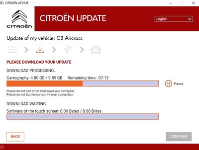

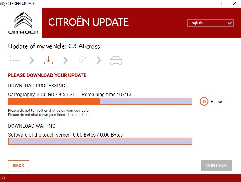

Syötä autosi VIN-koodi ja nyt uutuutena on luotu Citroën Update app, tiedosto, jonka lataat tietokoneelle (Windows ja Mac -versiot). Tiedosto: Citroen_Update_Setup_0.1.24.exe. Koko: 59,8 MB.
Asenna tiedosto, kuva kartta-ohjelmistolatauksesta:
Näyttökuva 2020-11-20 222315.jpg [ 71.53 KiB | Katsottu 9925 kertaa ]

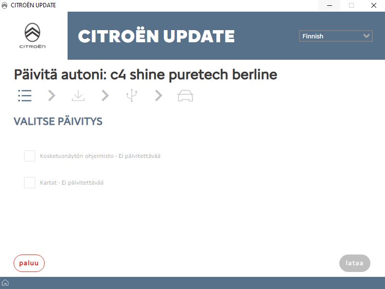

Lähetän tuon tiedoston Citroen_Update_Setup_0.1.24.exe sitä tarvitseville (Windows) sähköpostiinne.
Ohjelmiston aktiivinen käyttö päivittää sen uudempaan versioon ja suomenkieliseksi.
Kuten näette, päivitettävää ei löytynyt; kokeiltu 10.07.2024.
