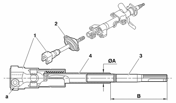

RP numerosta 7273 alkaen on ollut kokoonpainuva ohjausakseli joissa nivel on 4103.G5

Tuon paksun osan halkaisija on uudessa 24mm ja vanhassa 19mm.
Tuossa, joka minulla olisi tarjolla on A-mitta 24mm. Eli on uudempaa mallia.
Täytyy mittaa kun pääsee auton luo. Varmaan se on tuo uudempi kun on vuoden 2000
