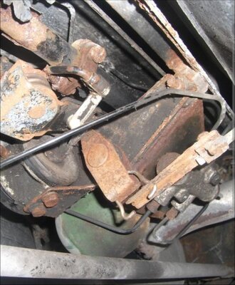

Kallistuksenvakaajan ympärille kiristyy osa, jossa on kiinteän n. 5cm tangon päässä metallikuula. Tässä ei ole muuta liikkuvaa kuin kiristysleuka, jonka kuuluu olla kiristettynä vakaajalle. Sen asento vakaajalla määrää korkeuden.
Tämän kuulan ja korkeussäätimen kuulan välissä on se linnunluu, pallonivelet liikkuu kevyesti.
Keskikonsolin vivulta tulee tanko, jonka päässä oleva lärpäke on säätimen "koukkujen" välissä. Ajoasennossa niin, ettei paina mitään vaan on löysänä siellä välissä. Vivusta säätö sitten painaa jompaakumpaa koukkua ja, se ohittaa vakaajalta tulevan aktiivisen korkeussäädön.
Ajoasennossa linnunluu pitää säätimen vivun rentona, korin nousu tai lasku saa sen vääntämään säätimen vipua ja korkeus säätyy niin, että vipu on taas rento.

Kuvan pötkylä ei saa pyöriä vakaajan ympärillä vaan sitä pyöräyttämällä kallistuksenvakaajassa säädetään korkeus.

Joo panta on tiukasti vakaajan ympärillä mutta tuo 5 cm tanko ei ole tuossa kiinteästi vaan pääsee liikkumaan siinä pannassa . Outoa kun ei näytä että olisi mitenkään vaurioitunut.
