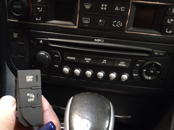

Rassailin omaan X7:aan takapuskuriin peruutustutkia, joita siinä ei ole aiemmin ollut. Sormi meni suuhun, miten irroittaa tuo vasemman laidan 3-osainen näppäimistö, siis mitään rikkomatta.
Tuo isompi paneeli irtoaa alalaidastaan vetämällä, ja radion saa siitä irti, mutta ylälaita ei tuntunut irtoavan. Ja tuo näppäinosa siis kitäisi vaihtaa, koska kädessäni olevassa on tutkan on/off-näppäin mukana.
Ja jos joku vielä osaisi kertoa, mitä muuta kaikkea muuta tarvitaan, että tutkat saa toimimaan. Pitääkö etupuskuriin myös asentaa tutkat?
Lexia kertoi: no dialogue with ecu. operation impossible.

Radio irroitettuna ilmastoinin paneelin mukana pitäisi irrota koko hässäkkä missä nuo nappulat on kiinni. Ei pitäisi olla mitään ruuveja. Lexassa ainakin BSI:n asetuksista ecus present pitää varmaankin lisätä parkkitutka, ehkä myös muistakin konfiguraation asetuksista pitää laittaa tutkat pelittämään.

Jos Diagboxin listassa näkyy "parking assistance ecu" erillisenä ecuna, niinkuin muistaakseni näkyy, niin sitten sille varmaan myös fyysisesti on oma ohjausyksikkönsä, jota tutkattomassa ei välttämättä ole. Ja kuten Akseli jo totesikin, se pitää aktivoida ainakin sieltä BSI:n listalta.

OK. Missä tuo tutkien ECU pitäisi fyysisesti sijaita? Ainakin takapuskurin sisältä oikeasta reunasta löytyi 10-paikkainen liitin, joista 6 paikkaa on käytössä ja 4 tyhjää. Sen oletin olevan tutkille varaus. Eihän minulla todellisuudessa ole tietoakaan, mihin tuo johtaa.

googgeli kertoi että parkkitutkaECUlle olisi kiinnityspaikka vararengaskolossa, ei kuvaa ECUsta, mutta tyhjistä kiinnitystapeista, nimimerkista päätellen suomalaisiakin keskustelussa...
https://frenchcarforum.co.uk/forum/view ... hp?t=60677
Mutta tuolla selvisi että jollain oli silti eri paikassakin (lopussa) sivussa muiden ECUjen kanssa?

Tuolla mainitaan, että ECU olisi takakontin pohjassa varapyöräkotelon vasemmalla puolella. Vasemman sivuverhoilun takana on sitten muita purkkeja.
