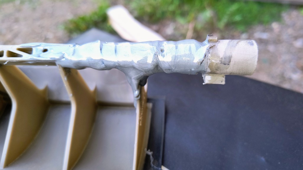

Kutosen just korjasin repsikan puoleisen. Aukko kylkeen, viistoon murtuneen akselin liimaus pikaliimalla ruuvipenkkissä, päälle kieputettu tiukka teräsjousi (tai rautalanka), ja epoksia päälle.
Ennen leikatun lätkän kiinnitystä moottori ruuveilla kiinni jotta kohdistaa lätkän. Juotoskolvilla sulatelin lätkän kiinni muutamista kohdin ja epoksilla ympäriinsä leikkausrako umpeen.
1748022280044.jpg [ 83.62 KiB | Katsottu 3499 kertaa ]
