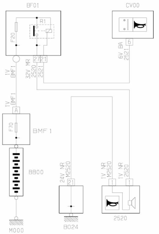

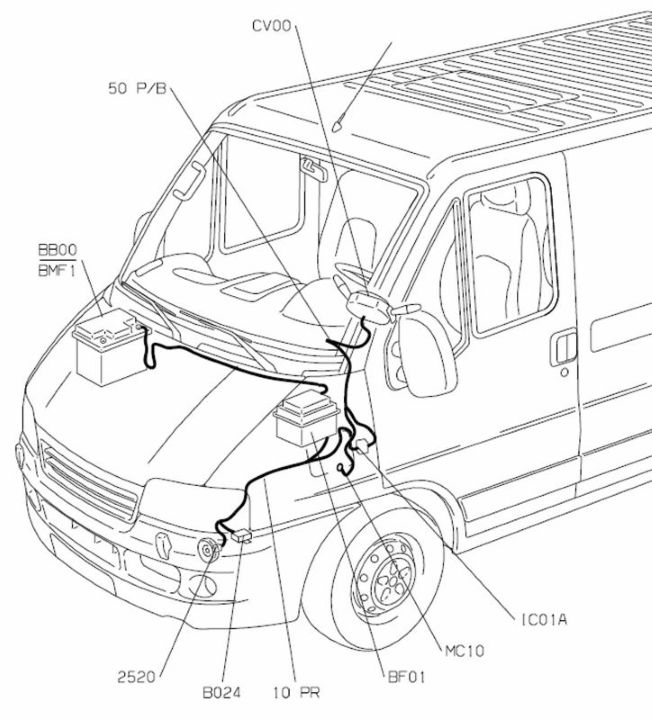

Nämä on vähän uudemman mallin kuvat, mutta vahva veikkaus on samansuuntaisesta asennuksesta vanhemmassakin.
Näyttäisi olevan myös rele tuolla konehuoneen boksissa tuolle torvelle.

Siellähän se piileskeli kuskin puoleisen ajovalon alla.
Kun avustajan kanssa todettiin piipin lähettävän 12 V liittimiin, niin ostoksille.
Kympillä löytyi 3A 12 V äänitorvi.
