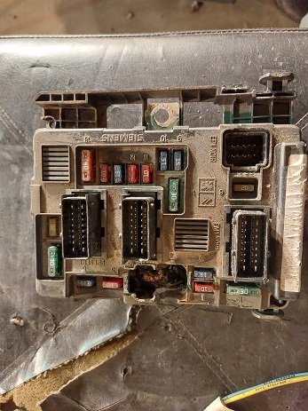

2.jpg [ 98.92 KiB | Katsottu 3048 kertaa ]
 Viestin otsikko: Re: C5 ei käynnisty
ViestiLähetetty: 04.03.2026 15:51
Viestit: 131
Irroitin BSM yksikön olipahan pahasti sulanut sulakkeen n:o4 ympäristöstä. En löytänyt mitään selkeetä valmistuskoodia onkohan näitä paljonkin erilaisia, vai pitäiskö kuvasta selvitä tyyppi.

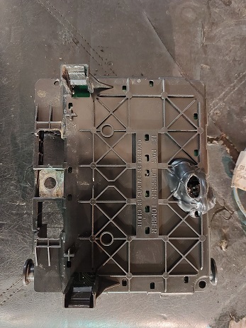

tässä vielä kuva
c5 02 BSM.jpg [ 86.52 KiB | Katsottu 3045 kertaa ]
ViestiLähetetty: 04.03.2026 19:44
Viestit: 49
Cervisen mukaan ykköskoppaseen vitoseen löytyy kaksi erilaista bsm laitetta. RP numeroon 9095 asti Delphin valmistama varaosanumerolla 6500Y1 ja RP numerosta 9096 eteenpäin Siemensin valmistama varaosanumerolla 6500Y3.
Omaan autoon vaihdoin muutama vuosi sitten tuon bsm:män, paikoillaan oli siemensin valmistama ja uusi oli delphi, hyvin toimii vaikka on eri valmistajan tekemä. Näitähän löytyy samalla varaosanumerolla muistakin saman ikäisistä citikoista ja pösöistä.

Tämä on Siemens, mutta en löydä varaosanumeroa mistään.

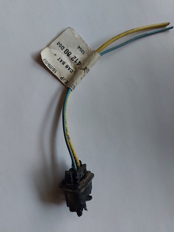

Tilasin ovokolta uuden BSM yksikön, mutta mulla myös sulanut 2-napainen joka on entinen, olisko kenelläkään pistoketta jossa olis mukana n.20cm johtoa? Kiitos.

Tuli Ovokolta (puolasta) purkurilta BSM yksikkö, Eikä muutosta lähes yhtämykkä kuin vanhallakin. Voisko olla ECU tai yhteys ECU un vikana ja jos sille tielle lähtee niin taas menee satanen.
Sain sen johdonkin irti palaneesta ei tosin 100% mutta näyttäs olevan ok, mikähän tämän kaksinapaisen johdon tehtävä on
C5 johto.jpg [ 36.69 KiB | Katsottu 2201 kertaa ]
ViestiLähetetty: 12.03.2026 01:07
Viestit: 379
Jos katsoin noita kuvia oikein, niin tuo on lisälämmittimen releen ohjaus. Releboxi löytyy akkutelineen alta ja vastukset lämmityslaitteen kyljestä kuskinpuolelta.
ViestiLähetetty: 12.03.2026 17:35
Viestit: 17
Gemini hourailee. F4 ei ole bensapumpun sulake...
F3 ja F4 takana on mm melkein kaikki auton ECU:t. F4:ssa esim moottorin ECU.
Tuo kaksinapainen liitin on käynnistysmoottorin solenoidin (nasta1) ja laturin herätevirta (nasta2).
Olisikohan käynnistysmoottorin solenoidille menevä nastan juotos pettänyt ja piirikortti syttynyt siinä kohtaa palamaan? Tuossa menee hetken aika paljon virtaa kun kääntää virta-avaimen käynnistysasentoon, ennen kuin käynnistysmoottori alkaa pyörimään. Virtalukko 30A maxisulakkeen takana.
Jos nyt tuo palanut töpseli ei ihan toimi kunnolla, silloinhan startti ei myöskään pyöri. Vai onko muutakin mykkää?
