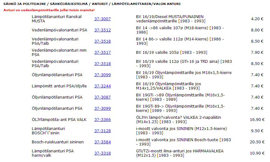

Motonetin verkkosivulla tarjotaan liitekuvan mukaisesti antureita joko lämpömittaria tai merkkivaloa varten. Eli kyllä se tosiaan niin lienee, että ovat erilaiset.
