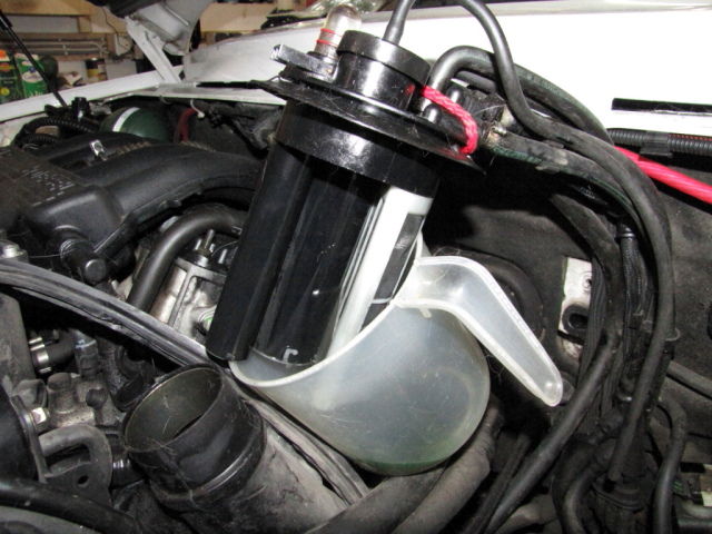

Ainakin XM:ssä on sekä paluu-, että imupuolella säiliössä sihdit. Aika hankala olisi enää ylimäärisiä viritellä kun paluupuolelta tulee monesta letkusta tavaraa.
Kuvassa valkoinen tötsä (puolittain kannussa)on paluusihti, keskellä mustan lieriön pohjassa näkyy imusihdin pään bajonettikiinnitys, ja vasemmanpuolinen musta lieriö on kohon putki.
