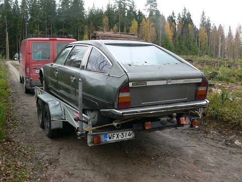

Oletko henkilökohtaisesti vastuussa tästä ruumiinavauksesta? Eli ts. löytyisikö mahdollisesti osia? Värikin on sama.
Pukkaan muutaman foton näkyviin kunhan saan otollisemmat olosuhteet kuvaamiseen.

Täytyy myöntää olleeni kirurgin laikkakoneen puikoissa leikkausta suoritettaessa. Korin peräosa
lähti kaikkine ruosteineen uudelle kierrokselle mutta keula on tallessa. Lisäksi ovet saattaa olla
jemmassa, asia vaatii tarkistusta. Yksilö luovutti sisustan ja takakelkan toisten Prestigien elvytykseen.
Tällainen korinvaihto prestige löytyy laanilta, on hyödynnettävissä, jos jotain tarkoitukseen sopivaa
siitä löytyy. Sopii tulla katsomaan.

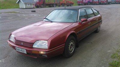

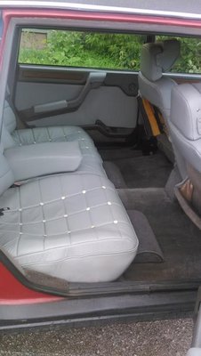

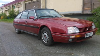

Ohessa muutama kännykameran otos.
Prestige3.jpg [ 112.29 KiB | Katsottu 44830 kertaa ]
Prestige2.jpg [ 107.7 KiB | Katsottu 44830 kertaa ]
Prestige1.jpg [ 95.36 KiB | Katsottu 44830 kertaa ]

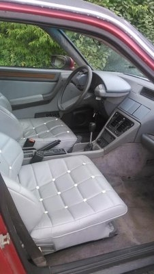

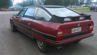

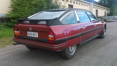

Ja loput.
Kuten kuvista näkyy, puutteitakin on mutta taitaa tästä pitokissa tulla, joten aikaakin on laittaa ykstyiskohtia kuntoon.
Prestige6.jpg [ 46.59 KiB | Katsottu 44832 kertaa ]
Prestige5.jpg [ 41.86 KiB | Katsottu 44832 kertaa ]
Prestige4.jpg [ 99.72 KiB | Katsottu 44832 kertaa ]
