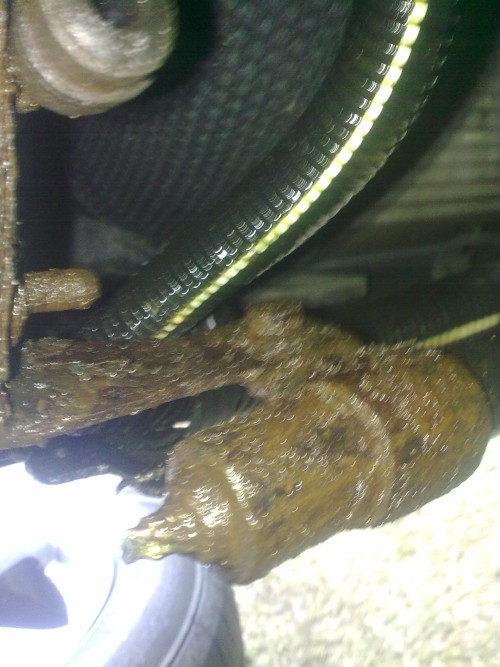

kävipä minulllakin niin että alkoi vuotamaan pari päivä siten ihan kunnolla, olipa tosi pahasti syöpynyt. Vieläpä kävi niin, että kun paikallistin vuodon,luulin että siitä voi vaihtaa vain sen noin metrin mittaisen putken tehostimelta letkuliitokseen, siis luulin, että sielä on joku liitos sinne letkun päässä (kts. kuva) ja siitä vierestä vuotaa. Olipa muuten ahdas paikka saada irti se putki sieltä ohjaustehostimen juuresta, vaikka oli ihan snadi avain, ei paljoa päässyt vääntelemään. Onneksi ei ollut tiukassa. Mutta sitten kun piti irottaa se toinen pää, putkikin meni poikki, kun eihän siinä tosiaan mitään liitosta näkynytkään. Joten samaa klönttiähän se on tosiaan pumpulle asti, eli tuollainen paksumpiputki-letku-ohuempiputki härveli.
Nyt siis olen ymmärtänyt,että se osakin on sitten sikakallis kun ei olekaan vain metri ihan standardiputkea liitoksilla. Mistä tuota edes saisi? No siis ilmeisesti tuosta puuparran kommenteista voisi päätellä, että kannattaa teettää hydeliikeessä. Mites se käytännössä tehdään, ilmeisesti vain osat mukaan malliksi ja hydrauliikka-liikkeeseen, kyllä ne siten siellä osaa? Osaisiko joku heti suoralta kädeltä sanoa hyvän paikan Tampereella, voisi heti maanantaina mennä. Olis ihan mukava saada meinaan tuo kulkine (-99 Xantria Break) mahdollisimman pian taas liikenteeseen.
Tiedoston kommentti: hydeputki poikki letkulle
hydeletku.jpg [ 75.27 KiB | Katsottu 20545 kertaa ]

Se kumiputki siinä ei ole normitavaraa vaan joustavaa, tasaa pumpulta tulevia paineiskuja.

Letku on ohjaustehostinletkua eikä hydrauliikkaletkua. Luulisi että josain tavallisella ohjaustehostimella varustetussa vehkeestä löytyisi letku, jossa on liittimet päässä.

Hyde liikkeessä laittavat kyllä sopivaa letkua,ite olen laitattanut ja hyvin on pelannut 8-)

Ehkä vanhassa letkussa voi erottaa merkintöjä mitä letkua on ollut? yksi pumpun paineiskuja tasaava joustava ohjaustehostinletkustandardi olisi ainakin SAE J188 (Type 1 ja 2)

Tuo letkuosa todella pitää olla oikea sillä muuten hakkaa kivasti näpeille. Mikäs muuten tuo tehostimen paine on suoraan tuolta pumpulta, se lienee melkoisesti kuristettu?
