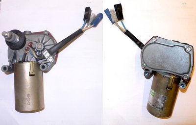

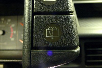

Takalasin pyyhin kytkimestä painaessa liikahteli vain hieman ja pissapojasta tuli vesi.
Eikös tuohon kytkimeen pitäisi tulla merkkivalo sen käytössä ollessa, nyt ei ainakaan tule valoa siihen.
Otin pyyhkimen moottorin irti, avasin sen ja otin rattaan ja sen varren irti laitoin piuhat kiinni ja myös maadoituksen niin lähti välittömästi sähkömoottori pyörimään vaikka yritti kytkimestä sammuttaa niin ei pysähdy. Kasasin tuon uudelleen laitoin piuhoihin taas roikkumaan niin taas pyyhin vatkasi normaalisti,
mutta ei suostu pysähtymään.
Luulisin vian olevan tuossa kytkimessä, en tiedä olenko oikeassa.
Jos vika on tuon virtakytkimessä, niin olisi tarve myös tuollaiselle kunnossa olevalle.

Pyyhkijän moottori ei pysähdykkään vapaana pyöriessään, pyörintävoimat kerkiää heittää aina stopparin ohi uudelle kierrokselle. Laita moottori paikoilleen, ja koikeile toimiiko oikein?
 Viestin otsikko: Re: BX GTI 4WD v.92
ViestiLähetetty: 12.12.2014 19:55
koko keksintö on yks joutavimmista, lämmittää ihan turhaan piuhoja . varsiakseli ruostuu jumiin , polttaa sulakkeita ja piuhoja .
asentele lämmitykset niihin sivupeileihin mieluummin ja onhan sulla takalasin lämmityskin. ;)

Painokytkin löytyi mutta vain harmaana. Muistankin hämärästi joskus vaihtaneeni tuon eli yleinen vika, varmaankin juuttuvan akselin vuoksi. Painikeosa on ehkä vaihdettavissa kytkimestä toiseen. Kytkimen sivuilla on joustavat muovikynnet - irroitus helppoa kun mittaristo on poissa.

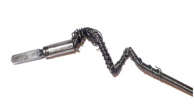

BX GTI 4WD Nopeumittarin vaijerin kuoren alapää ja läpivienti.jpg [ 55.51 KiB | Katsottu 19266 kertaa ]
Täytyy laittaa tuo pyyhkijän moottori takaisin ja kokeilla vielä
Sainhan tuon nopeusmittarin vaijerinkin irti ja pois paikoiltaan kun sisukset evät pihtien kanssa
yläpäässä liikkuneet milliäkään. Kun ei yläkautta saanut vaijeria irti niin kuori ruustukkiin kiinni ja akkukoneen kanssa vaijerin alapäästä koneella pyörittäen sieltä sai pätkän.
Tuon pituudestakin on tiedoissa väärää tietoa kun ilmoittaa ylävaijerin mitaksi 62cm,
tuo irtiottamani on 80cm. Toivottavasti siinä tulee mukana tuo läpivientikumi, koska tuon jatkoliitos kiristimen läpivienti siitä näyttää aika vaikealta kun kuori juuri ja juuri siitä menee.
Nyt täytyy toivoa, ettei alapään vaijeriosassa ole mitään vikaa.
Tuo on todella vaikeassa paikassa todennäköisesti jakolaatikossa kiinni.
Jos tämän olisi tiennyt (ei kunnollista koeajoa) niin olisi ollut helppo työ kun kansi oli pois paikoiltaan.

Kiitokset "ranulle" sain vaihdettua pimeät merkkivalot uusiin.
Kyllä vika takalasin pyyhkijässä todennäköisesti on sen moottorissa.
Kun laitoin sen takaisin, niin eipäs toimikkaan.
Takalasin kytkin ohjekirjan mukaan toimii vain pienellä painalluksella Berlinessä.
Sitä ei ilmeisesti saa toimimaankaan pidempijaksoisesti.
ViestiLähetetty: 12.12.2014 23:44
Muistaakseni, Beksistä löytyy kahdenlaista takalasinpyyhkimen katkaisijaa...
-Berlinessä, pyyhkii niin kauan kuin nappulaa painaa, aivan pohjassa myös pesuri pumppaa
-Breakissa kertapyyhkäisy pesurin kanssa "ei pohjaan" painamalla, pohjaan painettaessa lukittuu tihkuasentoon
Voin muistaa väärin, mutta noin muistelen noiden olleen. Jatkuvaa pyyhintää en käsittääkseni ollut missään vaihtoehdossa...
ViestiLähetetty: 12.12.2014 23:58
Viestit: 17
Varmaan juuri noin kun Jasu sanoi; harmaa kytkin on breikistä ja siis lukkiutuvaa mallia.
Tsekkaan vielä romukuorman moottorit oliko siinä kuvan kaltaista (Valeota).

ViestiLähetetty: 16.12.2014 13:10
Viestit: 228
Auto on tallissa uudelleen pukeilla.
Takalasin pyyhin toimii kun sain ehjän moottorin siihen hankittua.

Ostin nopeusmittarin alavaijerin testaukseen sopivan jatkovaijerin laitoin sen kiinni kone käyntiin kolmonen sisään ja kytkin ylös.
Äkkiä konehuoneeseen katsomaan, että pyöriikö vaijeri.
Kävi niin ettei tuo vaijeri pyörinyt.
Eikä edes yrittänyt pyöriä kun sormen päällä painoin vaijeria sisäänpäin, ei minkäänlaista liikettä tuntunut.
Asia sillä selvä, että alempikin vaijeri on hajalla. Kumpa vaan ei olisi jakolaatikosta mikään osa mennyt
rikki tuon ylävaijerin jumiutumisen takia.

että nuo pultithan on samaan suuntaan kuin pakosarjan pultitkin.
Auton alle fikkarin kanssa ja siellähän nuo kaikki näkyy olevan. Viimeiseen meni n puoli minuuttia kun laitoin hylsyyn puolen tuuman pitkiä jatkoja kaksi ja yhden puolikkaan sekä hylsypäähän väliin nivelen
maalarinteipillä hiukan jäykistäen niin vääntimellä naks ja loput käsin jatkoilla pyörittäen pois.
Arvatkaas harmittiko kun räikkälenkillä yhtä naksausta hinkannut kämmenselät melkein verillä yli kaksi tuntia. Tuo alapään alavaijerin liitos muovikappalekin oli niin helkutin tiukassa jostain ihmeen syystä.
Varmaan ollut uudesta lähtien kun oli niin lujassa, että senkin kanssa näillä meikäläisen epämuodostuneilla
ja vammaisilla nakeilla ei mitään mahdollisuutta ottaa tuosta kiinni jotta olisi saanut ”sormineen” pois.
Tuon pois saatuani ei muuta kun akseli ylös jakolaatikosta ja vikahan oli sillä selvä.
Kyllä tuo jo arvasinkin kun otin alavaijerin irti sekä näin sen olevan ehjä.
Laitoin tuon ostamani koevaijerin siihen niin pyöri yhdessä ihan kivasti.
Nyt pitäisi jostain saada hankittua tuo alapään akseli, koska tuskin tuota ratasta erikseen saakaan.
Sekä jos mahdollisesti jostain löytyisi ehjä yläpään vaijeri. Tai täytyy tehdä viritys.
