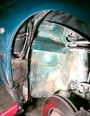

Oho, tämä kertoo jotain aikas paljon... Hiilipöntön korvausilmaputket jää kuran ja jään peittoon ja kyllä nyt pian 20-vuotias auto tuon kohdan täyttää luonnostaan ravallakin ;-)

Ainakin Xsara Picassossa ja Pökö 307:ssa on samanlainen kuran säilytyspaikka, mitä joutuu huuhtelemaan puhtaaksi, oviaukon kautta. Varsinkin talvisin.

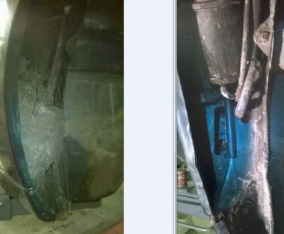

Noni! Käynnistin roinan ja annoin käydä noin 5 min, ei vikalamppuja eikä käyntiongelmia. Sammutin ja avasin bensakorkin. Imaisun soundi oli ennen kuulumaton hörppäys.
Avasin kurakaaren ja kas kuvassa on sama ilmastys kuin esimerkkikuvassa. ja kun putsasi 2 kg jäätä ja mutaa pois niin purkin avoin letku löytyi jään sisältä, kuva oikealla.
Heitin 5 km lenkin liki tankki täynnä ilman ongelmia ja katsotaan huomenna kertyykö alipainetta enää tankkiin. Ei tuolla edellipäivänä vedetty viittä kilsaa kun alkoi putputtaa.
Eli ei se nyt voi olla ok että tuo kuvassa oikealla oleva putki charcoal tankin alla on tukittu.

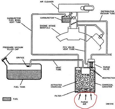

Elikkäs, ymmärtäisin että jos tuo pöntön alla oleva putki on jää/mutapalikan sisällä niin mm kun tulee tilanne että tankissa paine alkaa kasvaa lämpötilan noustessa, esim kun ajaa pakkasesta talliin niin tämä hiilitankki juurikin suodattaa ylimääräisen ilman hiilen läpi ulkoilmaan niin että bensahöyrät jäävät hiileen. Toisin päin homma toimii niin että kun autolla ajetaan niin tankkiin pitää tulla korvausilmaa polttoainee vajetessa ja käsittääkseni se korvausilma ei tule kuin tuon purkin alla olevasta letkusta. Sama asia esitetään tuossa oheisessa kaaviokuvassa kohdassa purge air pöntön alla.

Ihan oikein cikatti arvioit tuon toiminnan, kaikki huohotus tulee tuon pöntön kautta vapaaseen ilmaan. Ja kun kone käy niin sieltä kautta imetään ilmaa imusarjaan että se bensahuuru putsaantuisi pöntöstä pois ja sitten kun se on noin tukossa niin tietäähän sen mitä tapahtuu :D
