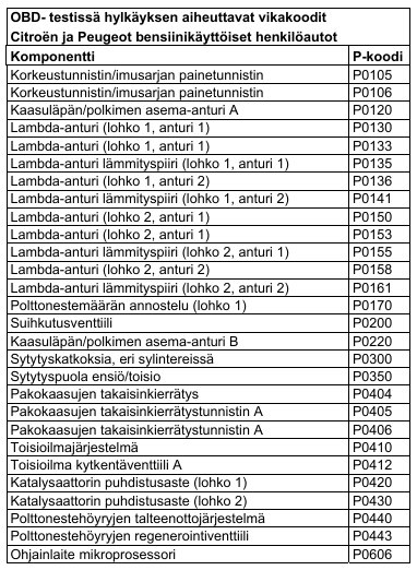

Ei kaikista hylkyä tule, hylkäyksen aiheuttavista koodeista löytyy merkkikohtaisia listoja. Kertomasi koodit eivät ole listalla, mutta olisikohan kyseessä ollut P0161 eli takalambdan lämmityspiiri sekä P0201 joka on tuosta P0200 koodista sylinterikohtainen johdannainen?
Moottorin vikavalon palaminen taitaa myös olla hylkäyssyy koodista riippumatta?
Oma '02 2-litrainen bensafemma ei mene Boschin pakokaasutesterin OBD-testistä läpi, ei saa kaikkia osajärjestelmätestejä suoritettua. Lambdasäädön toimivuus on todettava testerillä erikseen ja tulosteiden liitteeksi on täytettävä Trafin "liitesivu"-nimellä tunnettu lappu, jossa asia todetaan.
Lisäksi sama testeri väittää autossa aina kummittelevan "nopeusanturin vian" olevan päästöihin vaikuttava vika.
hylkykoodit.jpg [ 90.84 KiB | Katsottu 25478 kertaa ]

Huomatkaa myös, että PSA-yhtymän tuotteissa sallitaan nykyisin vain vikakoodi P0597, Teuskin esittämä lista kun ei enää ole ajankohtainen.
http://www.trafi.fi/filebank/a/14145817 ... taatti.pdf
http://www.trafi.fi/filebank/a/14410921 ... ot_OBD.pdf
Moottorin vikavalo hylkää tosiaan koodeista riippumatta.

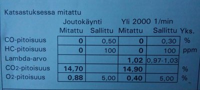

Kyllä se Croisette oli oikeassa sen Xantun päästölapun kanssa. Tässä päästötön auto myös, ei ollut edes käyntilämpöinen ja koneena 6-litrainen Vortec. Huimia lukuja 15 vuotta vanhasta pelistä. 186 000 km mittarissa.
