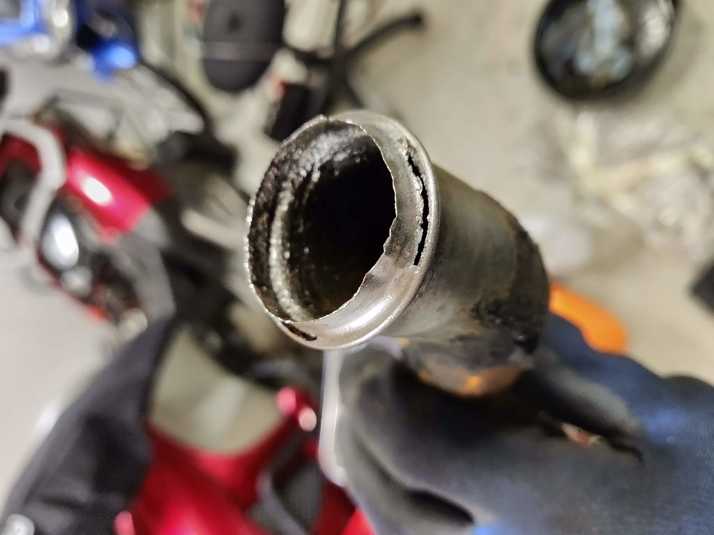

yason
Viestin otsikko: Re: Kansivikainen C5 2.2 hdi -03 Lähetetty: 07.02.2019 01:53 |
Viestit: 1242 Paikkakunta: Turku
Jaahas, turbo ja pakosarja kiinni, nokat, ja kone on nyt ajoitettu ja tällä hetkellä laitetaan letkuja ja polttoaineen syöttyä kiinni. Paska tapaus on tuo takana oleva metallinen vesiputki, joka liittyy termarikoteloon O-renkaalla. Paikka on sama, mistä alunperinkin lähtivät vedet vuotamaan ulos, todennäköisesti aiheuttaen kannentiivisteen vuotamisen. O-rengasta ei tahdo saada menemään nätisti millään. Noh, koska putki oli vaan yhdellä pultilla ja letkuklemmarilla irti ja putken huuli oli jo valmiiksi moukaroitunut, niin otin lopulta koko paskan irti, kun ajattelin että siistitään putken pää ja huuli, jotta tiiviste pysyy kunnolla, ja sitten nitkutetaan se tiivisteen kanssa kiinni tuohon termarikoteloon kätevästi irrallaan. Taisi löytyä syy, miksi vedet karkasivat tuosta liitoksesta aikoinaan: Liitteet:
vesiputki.jpg [ 108.81 KiB | Katsottu 19216 kertaa ]
Lieköhän tuo putki ruostumatonta terästä? Ainakin magneettinen se on, eli ei alumiinia. Saisko tuota hitsattua ehjäksi (tai sopivan uuden huulen tuohon päälle) mun Miggyllä, vaikka ei ole rosterilankaa? Ruostuuko se normilanka puhki käytännössä sen verran äkkiä, että kohta saa olla tekemässä uusiksi? Tuota putkea saa tarvikkeena muutamalla kympillä, joten vähän voi kokeilumielessä leikkiäkin toki, kuten aina...
Japa
Viestin otsikko: Re: Kansivikainen C5 2.2 hdi -03 Lähetetty: 08.02.2019 10:16 |
Viestit: 236 Paikkakunta: Oulu
Jos se on magneettinen, niin ei se sitten ole ruostumatonta terästäkään.

Teuski
Viestin otsikko: Re: Kansivikainen C5 2.2 hdi -03 Lähetetty: 08.02.2019 10:50 |
Viestit: 7867 Paikkakunta: Eurajoki
Huhhuh, karun näköistä. Tuota en käsikopelolla huomannutkaan, o-rengas vaan pulahti aina yli kun asetin termarikoteloa paikalleen. Lopulta tiivistin koko paskan moottorisilikonilla. Tuo liitos on siitä huono, että huuli ja o-rengas menee niin syvälle termarikoteloon ettei oikein pysty varmistumaan tiivisteen oikeasta asettumisesta kuin vedet laittamalla.
Saitko tuon putken siis irti turbo ja pakosarja paikallaan? Mä en ainakaan keksinyt miten siihen kiinnityspulttiin olisi pääsyt käsiksi...
yason
Viestin otsikko: Re: Kansivikainen C5 2.2 hdi -03 Lähetetty: 08.02.2019 11:16 |
Japa kirjoitti: Jos se on magneettinen, niin ei se sitten ole ruostumatonta terästäkään. Onko tuo aina 100% noin vai onko noita ruostumattomia erilaisia seoksia, joissa rautaa on joissain vähemmän ja joissain enemmän, jotta yhtenäinen magneettikenttä syntyy? Putki on heikosti magneettinen. Ei nappaa sillä tavalla kiinni, että voisi magneetin avulla nostaa ja heilutella edestakaisin, mutta esimerkiksi magneettinostin pysyy siinä kiinni ainakin pystyasennossa.
yason
Viestin otsikko: Re: Kansivikainen C5 2.2 hdi -03 Lähetetty: 08.02.2019 11:24 |
Teuski kirjoitti: Huhhuh, karun näköistä. Tuota en käsikopelolla huomannutkaan, o-rengas vaan pulahti aina yli kun asetin termarikoteloa paikalleen. En minäkään huomannut ennen kuin irrotin putken ja vedin penkissä harjaksilla puhtaaksi. Ruosteista paskaa sisällä ja öljysumuista paskaa päällä. Lisäksi tuo huuli oli saanut hittiä sen verran, että o-rengas nuljahti aina siitä yli. Teuski kirjoitti: Lopulta tiivistin koko paskan moottorisilikonilla. Tuo liitos on siitä huono, että huuli ja o-rengas menee niin syvälle termarikoteloon ettei oikein pysty varmistumaan tiivisteen oikeasta asettumisesta kuin vedet laittamalla. Joo, jänskättää kyllä, että onko koko systeemi tiivis nyt kannen tiivistymistä myöden. Ostin uuden paisarin korkin ja tein vanhasta huoltokortin reiällä, joten jahka laitan vedet sisään voin kehittää järjestelmään hieman painetta kylmänäkin. Liitos on teknisessä mielessä täysin susi. Miksei termarikotelolta voisi tulla takapuolelle samanlainen kaula kuin etupään letkuillekin? Sitten vain letku paikalleen, normi klemmarilla kiinni ja eikun matkaan. Teuski kirjoitti: Saitko tuon putken siis irti turbo ja pakosarja paikallaan? Mä en ainakaan keksinyt miten siihen kiinnityspulttiin olisi pääsyt käsiksi... Joo, en viitsiny alkaa irrotella turboa ja pakosarjaa, kun just olin ne saanut oikein nätisti kohdilleen  Alakautta sai käden vetarin takaa sinne päin, peilin kanssa vähän suunnistusta. Onneks pultti itsessään oli jotain < 5Nm, niin kierähti auki kun hiukankin sai kuusiokolon siihen kiinni ja sit sormilla pyörittelemällä irti... Ihan tuskaa kyllä. Jos tekisin homman uudelleen, ihan ensimmäisenä olisin nostanut moottorin irti autosta. Ihan kaikki kiinnikkeet, putket, letkut, turbot yms. on tehty siten, että ne saa helposti irti, jos ei ole viiden sentin päässä jotain muuta. Olisin säästänyt sillä "vaivalla" aika monet illat, jotka menivät jonkun hankalan mutterin perässä ähkiessä.
ovi
Viestin otsikko: Re: Kansivikainen C5 2.2 hdi -03 Lähetetty: 08.02.2019 11:35 |
Viestit: 297
yason kirjoitti: Japa kirjoitti: Jos se on magneettinen, niin ei se sitten ole ruostumatonta terästäkään. Onko tuo aina 100% noin vai onko noita ruostumattomia erilaisia seoksia, joissa rautaa on joissain vähemmän ja joissain enemmän, jotta yhtenäinen magneettikenttä syntyy? Putki on heikosti magneettinen. Ei nappaa sillä tavalla kiinni, että voisi magneetin avulla nostaa ja heilutella edestakaisin, mutta esimerkiksi magneettinostin pysyy siinä kiinni ainakin pystyasennossa. Ferriittisiin ja duplex rostereihin ottaa magneetti kiinni.

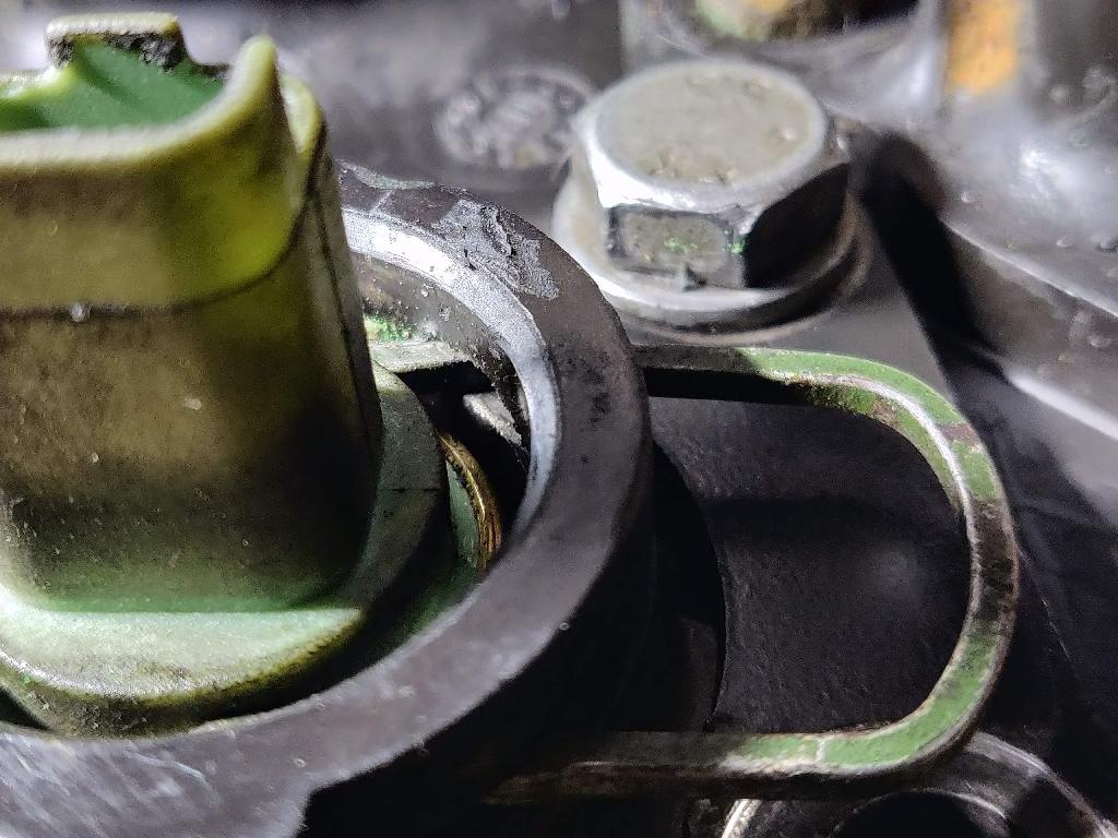

yason
Viestin otsikko: Re: Kansivikainen C5 2.2 hdi -03 Lähetetty: 15.02.2019 03:58 |
Taas pitää esitellä tyhmyyttä. Miten vedenlämpöanturin klipsi olis tarkoitus saada paikalleen? Irrottaessa pidin sitä ihan helppona tapauksena, mutta kasatessa toi klipsi ei sitten mene millään läpi, kun sen kärjet pureutuvat reunoihin. Voimalla ei voi liikaa koittaa, kun kotelo on muovia. Anturia pitäis saada alemmas, jotta klipsi solahtaisi vihreän osan yli ja liittimen juuren vierestä. Klipsi menee läpi, jos jätän O-renkaan asentamatta, mutta se ei liene hyvä juttu... Olisko O-rengas voinut vaan turvota? Liitteet:
coolant_temp_sensor.jpg [ 114.47 KiB | Katsottu 18672 kertaa ]
yason
Viestin otsikko: Re: Kansivikainen C5 2.2 hdi -03 Lähetetty: 22.02.2019 11:36 |
No hitto. Kertokaas nyt, mikä tuossa on? Ei tää nyt voi olla näin vaikeaa.
Mittasin tiivisteen ja se on about mitoissaan. Tiivisteelle on ura termarikotelossa, jonne se mahtuu hyvin. Anturi plupsahtaa tiivisteen sisään, mutta jää n. 2 mm liian ylös.
Klipsiä ei saa läpi, koska klipsin on tarkoitus levätä anturin leveämmän kohdan päällä ja painaa sitä tiivistettä vasten, mutta nyt tuo anturin leveä kohta on itse klipsin tasolla. Anturia ei kuitenkaan uskalla painaa kovin suurella voimalla termarikoteloa päin, koska se on muovia. Sain jo anturin sähköliittimen reunan murtumaan, kun koitin puristaa anturia pohjaan...
Anturin sähköliitin on kapeampi ja sen läpi klipsi menisi ihan suunnitellusti, jos anturin saisi pari milliä syvemmälle.
Missaanko jotain ihan olennaista? Kai tuon klipsin on tarkoitus mennä tuon kuvan mukaisesti, eli kummatkin jalat anturin ja kolon välistä?
jasu
Viestin otsikko: Re: Kansivikainen C5 2.2 hdi -03 Lähetetty: 22.02.2019 11:59 |
Viestit: 3161 Paikkakunta: Korpilahti
yason kirjoitti: Olisko O-rengas voinut vaan turvota? Olisi. Etenkin jos on öljyä päässyt kiehutusnesteen sekaan... Jos ei ole turvonnut, niin hyvin liukastettuna pitäisi solahtaa pesäänsä. Ilman isompaa voimankäyttöä. Joku siellä pistää vastaan, jos ei suostu menemään... Uusi O-rengas tuohon tuskin maksaa mahdottomia alkuperäisosanakaan, vanhasta tuskin saa mitattua? Anturin urasta ja pesän koosta voi päästä jyvälle minkä kokoinen rengas tuohon kuuluisi, jos vain mahtuu mittailemaan... Antaisiko Service mitat renkaalle..?

yason
Viestin otsikko: Re: Kansivikainen C5 2.2 hdi -03 Lähetetty: 22.02.2019 13:05 |
jasu kirjoitti: yason kirjoitti: Olisko O-rengas voinut vaan turvota? Olisi. Etenkin jos on öljyä päässyt kiehutusnesteen sekaan... Jos ei ole turvonnut, niin hyvin liukastettuna pitäisi solahtaa pesäänsä. Ilman isompaa voimankäyttöä. Joku siellä pistää vastaan, jos ei suostu menemään... Uusi O-rengas tuohon tuskin maksaa mahdottomia alkuperäisosanakaan, vanhasta tuskin saa mitattua? Anturin urasta ja pesän koosta voi päästä jyvälle minkä kokoinen rengas tuohon kuuluisi, jos vain mahtuu mittailemaan... Antaisiko Service mitat renkaalle..? Servicen mukaan just mittailin: se kertoo, että "DIAM19,6X26,9 EP3,65" ja ihan riittävän mitoissaan oli, miten tarkasti nyt pehmeästä kumitiivisteestä saa tönärillä mitattua. O-rengas menee hyvin itse anturin ympärille, se menee hyvin pesässä olevaan uraan ja kun nuo laittaa yhteen, niin suhteellisen pienellä vaivalla anturi plopsahtaa tiivisteen sisään ja jää tasaisesti kohtisuoraan, eli ei kanna yhdeltä syrjältä. Pieni tujaus silikonisprayta auttaa vielä, mutta menee muutenkin. Anturin leveämpi kohta kelluu kumitiivisteen päällä, kuten ilmeisesti pitääkin. Klipsin puristuksen pitäisi sitten painaa anturi tiiviisti kumiin. Anturia voi vähän keikuttaa, eli kumi joustaa kyllä, mutta ei millään kahta milliä. Johonkin perkeleeseen se jää... Tämä on niitä kohtia, joissa päättely ja kirjatieto ei auta. Voi olla, että kotelo kestää rajummankin puristuksen ja anturi vaan pitäisi painaa pohjaan. Mutta tuota ei voi tietää, ellei joku näytä mallia tai ota riskiä termarikotelon hajoamisesta. Yhden tai kaksi tärisevää youtube-videota löysin, ja niissä ei mun mielestä ollut mitään ihmeellistä tuon anturin asennuksen kanssa. Olisko yhdellä kädellä saatu kiinni...
yason
Viestin otsikko: Re: Kansivikainen C5 2.2 hdi -03 Lähetetty: 25.02.2019 19:48 |
Mökillä on hyvää aikaa ihmetellä lisää, kun ei pääse räpeltämään tallille. Tuossa menee samanlainen anturi kiinni varsin näppärästi: https://youtu.be/26vc58PN5aw?t=180Kun taas... Liitteet:
melkein.jpg [ 116.37 KiB | Katsottu 18064 kertaa ]
Kaapelimies
Viestin otsikko: Re: Kansivikainen C5 2.2 hdi -03 Lähetetty: 25.02.2019 20:40 |
Tuotaa, mitenkäs ne hahlot siinä kyljissä menee? Ei kai tuota klemmaria ole tarkoitus mihinkään pujottaa, vaan työntää siihen päälle? En ole itse tuota vaihtanut, ja kuvatkaan ei näytä sivultapäin miltä ne kolot näyttää.
ovi
Viestin otsikko: Re: Kansivikainen C5 2.2 hdi -03 Lähetetty: 25.02.2019 20:56 |
Viestit: 297
Viimeisimmästä kuvasta katsoen anturi näyttäisi olevan ihan oikeassa syvyydessä. Eikö klipsi mene paikoilleen siten, että se vastaa anturin messinkiseen runkoon?
yason
Viestin otsikko: Re: Kansivikainen C5 2.2 hdi -03 Lähetetty: 25.02.2019 21:51 |
ovi kirjoitti: Viimeisimmästä kuvasta katsoen anturi näyttäisi olevan ihan oikeassa syvyydessä. Eikö klipsi mene paikoilleen siten, että se vastaa anturin messinkiseen runkoon? Joo, niin sen olisi omalla järjellä käsittääkseni tarkoitus olla. Klipsi vaan pitäisi teleportata siihen paikalleen, jotta sitä ei tarvitsisi yrittää ujuttaa anturin sivuilta tai yli. Anturin vihreä pyöreä osa messinkirungon yläpuolella työntää ne klipsin haarukat tuota muovikuorta vasten. On sen verran jäykkää metallia, että jollain piikin tms. tarjoamalla voimalla ei taivuteta tuota haarukan kärkeä. Se kaivaa vaan kotelon muovikuoreen koloa, jos koittaa voimalla painaa klipsiä läpi anturin sivuilta. Kaapelimies kirjoitti: Tuotaa, mitenkäs ne hahlot siinä kyljissä menee? Ei kai tuota klemmaria ole tarkoitus mihinkään pujottaa, vaan työntää siihen päälle? En ole itse tuota vaihtanut, ja kuvatkaan ei näytä sivultapäin miltä ne kolot näyttää. Hahloja on kaksi. Klipsin olis tarkoitus mennä toisesta sisään ja toisesta ulos, ja tosiaan asennettuna painaa anturin runkoa O-rengastiivistettä vasten. Klipsin voisi hyvinkin vain työntää siihen päälle, jos joko anturin vain saisi painettua sen verran syvälle, että klemmari oikeasti sujahtaisi tuon kapeamman liitinosan läpi ja toisen puolen hahloista ulos, tai vaihtoehtoisesti taivuteltua klipsin kärjet siten, että ne sujahtaisivat läpi, anturin ja tuon kotelon välistä ja sinne toiselle puolelle. Ekasta kuvasta muutamaa (viestiä ylempänä) näkyy hyvin tuo klipsin muoto ja dilemma, miksi se klipsi ei sujahda läpi... Voisin huijata smirgelöimällä klipsin kärkiä vähän pyöreämmiksi, mutta kaipa sen olis tarkoitus mennä takaisin sellaisena kuin tulikin... Videolla ainakin meni.
olli__o
Viestin otsikko: Re: Kansivikainen C5 2.2 hdi -03 Lähetetty: 25.02.2019 21:59 |
Miten tuo klipsi käyttäytyy kun sen painaa peukalolla ihan pohjaan (ilman anturia katsottuna)? Jotkut kiinnitysklipsit leviävät kun painaa, jolloin anturi sujahtaa välistä paikoilleen ja kun peukalon päästää irti klipsi palaa takaisin ja kaventuu sen verran että anturi jää alle.
Tai toinen vaihtoehto jos klipsiä on yritetty väärästä suunnasta?

yason
Viestin otsikko: Re: Kansivikainen C5 2.2 hdi -03 Lähetetty: 25.02.2019 23:56 |
olli__o kirjoitti: Miten tuo klipsi käyttäytyy kun sen painaa peukalolla ihan pohjaan (ilman anturia katsottuna)? Jotkut kiinnitysklipsit leviävät kun painaa, jolloin anturi sujahtaa välistä paikoilleen ja kun peukalon päästää irti klipsi palaa takaisin ja kaventuu sen verran että anturi jää alle. Klipsin muoto seurailee koteloa. Koitin piirrellä klipsin profiilin, menee suunnilleen näin, jos klipsin laittaa hahloihin ilman anturia: Liitteet:
klipsi.jpg [ 115.05 KiB | Katsottu 17902 kertaa ]
olli__o kirjoitti: Tai toinen vaihtoehto jos klipsiä on yritetty väärästä suunnasta? Kummastakin suunnasta olen koittanut, eikä mene yhtään helpommin. Toki siis tässä nyt vaan täytyy olla älyn tai rohkeuden puutteesta kiinni, ei toi systeemi voi jotenkin olla täysin rikki...
Kaapelimies
Viestin otsikko: Re: Kansivikainen C5 2.2 hdi -03 Lähetetty: 26.02.2019 00:10 |
Käännä sitä klipsiä 90 astetta.. eli työnnä sivusta?
yason
Kaapelimies kirjoitti: Nyt mennään jo semantiikan puolelle. Mitä meinaat pujottamisella vs sujauttamisella? Klipsin tulee olla hahloissaan kummastakin päästä, jotta se voi pitää anturin paikallaan tiiviisti. Tästä ei liene epäselvyyttä. Miten klipsin saa ensimmäisestä hahlosta sisään ja toisesta ulos siten, että anturi on paikallaan? Se on se kysymys. Jotta klipsi voisi "sujahtaa", anturi ei saisi olla tiellä klipsiä paikalleen laittaessa. Nyt siinä klipsin korkeudella on se vihreä pyöreä kohta, joka Ebayn kuvassakin näkyy. Asennettuna klipsin pitäisi tyylikkäästi kiertää tuo vihreä pyöreä kohta ja painaa anturin metallirunkoa, mutta klipsiä paikalleen laittaessa kyseinen pyöreä kohta levittää klipsin kynsiä ulospäin, jotka purevat hanakasti itse koteloa vastaan. Tätä koitin ratkaista miettimällä, että jos klipsin kärkiä ei (ilman liiallista väkivaltaa) saa menemään anturin sivuitse voisiko klipsi mennä anturin yli, jos anturia painaa kumitiivistettä vasten hieman alemmas. Ilmeisesti ei voi, kumi ei jousta tarpeeksi.
yason
Viestin otsikko: Re: Kansivikainen C5 2.2 hdi -03 Lähetetty: 26.02.2019 00:21 |
Kaapelimies kirjoitti: Käännä sitä klipsiä 90 astetta.. eli työnnä sivusta? Aiemmin yritin tuotakin, mielestäni klipsi on liian kapea siihen ja sen muodot eivät mukaile ulkopuolen muotoja. Asennettuna nuo klipsin mutkat eivät ulotu tarpeeksi timmisti anturin päälle ja klipsin muotokin ehdottaa asennusta sisäpuolelle. Tätä voisin kuitenkin kokeilla vielä, jos mahdollisesti missasin aiemmin jotain. Muistikuva on, että vedin sen ulos noista hahloista nimenomaan piirroksen mukaisessa suunnassa eikä 90-asteen kulmassa.
olli__o
Viestin otsikko: Re: Kansivikainen C5 2.2 hdi -03 Lähetetty: 26.02.2019 00:23 |
yason kirjoitti: ... Nyt mennään jo semantiikan puolelle. Mitä meinaat pujottamisella vs sujauttamisella? ... Minäkin ensin ihmettelin, mutta taitaa tarkoittaa tuota 90 asteen kääntämistä: sokka ei olisi rakojen sisällä vaan täysin holkin ulkopuolelta puristaisi vain niistä hahloista. Eli kannattaa ainakin koikeilla.
