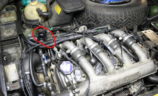

Väliin tietokilpailukysymys. CX Turbon 2:n huohotinjärjestelmän uskomattomia vetoja ovat ihmetelleet ilmeisesti sitikan insinööritkin kännistä selvittyään niin paljon, ettei niitä ole kunnolla mihinkään dokumenttiin dokumentoitu. Kukapa tietää mikä on kuvassa ympäröity musta purnukka, siihen menee pillejä ja letkujakin vähän joka puolelta: Liitteet: Capture.JPG [/quote] Olisko ihan Bypass-vena? semmoinen muistaakseni on omassakin tuollakohtaa. Estää turbon sakkaamisen, kun kaasuläppä menee kiinni, ja virtaus imusarjaan pysähtyy (tjsp)

Sepä se, dumppi on kyseessä. Sitä ei äkkiä noita letkuja ja pillejä katsomalla arvaisi. Sitikka on laskenut että on riittävä estämään turbon sakkauksen.

Näkyy tuossa kuvassa olevan myös joka pytylle oma puola. Ihan semmoista ei tehdas tullut tehneeksi, vaikkakin ilman virranjakajaa nuo olivatkin, eli kahdella hukkakipinäpuolalla. Toisaalta, mikään uusi juttu sekään ole, DS oli alkujaan semmoisilla myös, kuten Rättärikin jo heti vuonna -48 kun tuotanto alkoi...
Mitähän muuta kivaa tuosta sitten löytyy..?
