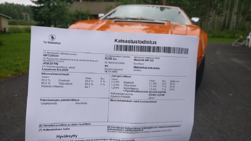

Maserati Merak DS-sitikan jarruilla, LHM jarrunesteenä. Viimeksi ajettu 2006. Hydraulipumppu, jarrujen varaajapallot ja takasatulat kunnostettu. Etusatuloille ei tehty muuta kuin ilmattu. Kehujen kanssa jarrutestistä läpi.
