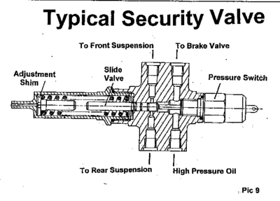

taujaako
Tiedoston kommentti: kuvaa
pic9.gif safety valve.gif [ 11.9 KiB | Katsottu 17070 kertaa ]

Onko säiliön imusihti puhdas? ATFssä on varmasti enemmän peseviä aineita kuin LHMssä, tauhkaa kerääntynyt pönttöön? Kun painetta kuitenkin syntyy, tukkoinen sihti vaikuttaa epätodennäköiseltä, se vain hidastaisi paineen nousua. Mutta hyvä se on tarkistaa+putsata joskus silloinkin kun kaikki toimii. Jos sakkaa on lähtenyt liikkeelle, voihan se jumittaa toimilaitteitakin. Suodatinta vilkaisemalla ja säiliön pohjaa kuopaisemalla saa käsityksen likausuusasteesta. Nesteen väri on nyt varmaankin luonnostaan karsea jos on vihreää ja punaista sekoitettu.
 Viestin otsikko: Re: CX 25 Turbo Prestige -86
ViestiLähetetty: 21.09.2021 14:09
tuossa kun kattelee tuon venttiilin rakennetta ,niin ei tarvii kummoinen einsteini olla kun huomaa toiminnan , ja myös sen ettei tuo jumita kovinkaan helposti,
yksi painesyöttö ja suoraan etujarruille ,
paineen noustessa tarpeeksi se paine kykenee työntämään luistia jousivoimaa vasten ja avaamaan kanavan etu/takajousitukselle ja sieltä taas otetaan paine takajarruille .
lopputulos: ei synny painetta . se mikä siihen on syynä , niin kun olen seurannut tätä touhua , niin kaikki on mahdollista .

Kyllä tajutaan. En nyt ymmärrä mikä noin kuumentaa mieltä, ei kukaan ole seppä syntyessään. Pelkästä tekstistä on paha käsittää yhtään mitään vailla aiempaa kokemusta hydejärjestelmästä.
Eikä mun "touhussa" ole ollut mitään naurettavaa tai vahingollista.
