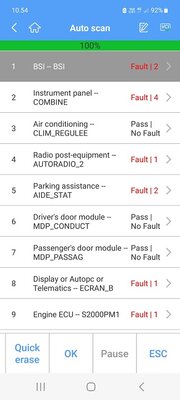

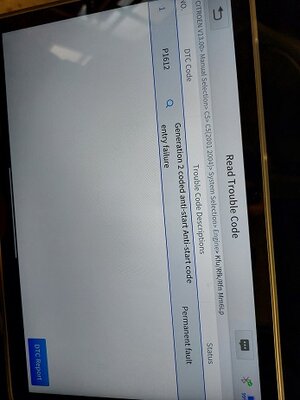

 Viestin otsikko: Re: C5 ei käynnisty
ViestiLähetetty: 29.03.2026 14:47
Viestit: 131
autoscan – kopio.jpg [ 66.15 KiB | Katsottu 847 kertaa ]
Pari kuvaa onnistuin siirtämään
1612.jpg [ 53.56 KiB | Katsottu 847 kertaa ]
ViestiLähetetty: 29.03.2026 15:36
Viestit: 761
Ei yhteyttä viiksipakettiin. Melko varma muistikuva on, että avaimen tunnistus menee sen kautta.

Akseli kirjoitti:
Niinhän siinä kuvassa varmaan lukeekin. Oli pikkasen epäselvä teksti. Kuva on ilmeisesti viime keskiviikolta, ja jos vika on vielä päällä niin viiksipaketti saa virtaa BSI:n sulakkeitten F11 ja F16 kautta. Niitähän voisi tarkistaa.
Autel-palikan appi säästää kaikki lukemat historiatiedoissa, sieltä voi jälkikäteen tarkistaa mitkä koodit on havaittu, jos silläkin on luettu vikakoodeja.

Nyt tein niinkuin ccinque neuvoi:
Screenshot_20260329_192212_Autel_MaxiAP200[1].jpg [ 13.08 KiB | Katsottu 798 kertaa ]
ViestiLähetetty: 29.03.2026 20:32
Viestit: 17
Jotta saisit vikakoodit esiin, sun pitää viallisen yksikön rivillä painaa tuota oikealla reunalla näkyvää nuolta ( > ) sa sieltä "lue vikakoodit".
BSI taisi olla ekana testinä (numero 1) ja se nyt ei näy tuossa kuvassa missä ekana on numero 2. Vieritä ylöspäin.
