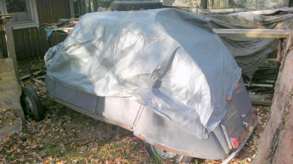

Riittäiskö tämä:

Juu, just passelin tuntuinen, mutta miks motti on laitettu talvisäilöön erikseen? Paljos pyyrät tosta ja onks takuuta2cvkimmo kirjoitti:Riittäiskö tämä:

Jos se on viety sisälle, lähtee lämpimänä helpommin käyntiin.^KARI^ kirjoitti:miks motti on laitettu talvisäilöön erikseen?

Riittäiskö tämä:

Moottori on takaluukussa ja ryppypelti tarkasteltavana tallissa. Ei ole myytävänä.^KARI^ kirjoitti: Juu, just passelin tuntuinen, mutta miks motti on laitettu talvisäilöön erikseen? Paljos pyyrät tosta ja onks takuuta

Ai jaa se on Sahara. Tai niinku puolikas simmonen. Ja nokkapeltiin meinaat leikata renkaanmentävän reiän2cvkimmo kirjoitti: Moottori on takaluukussa
