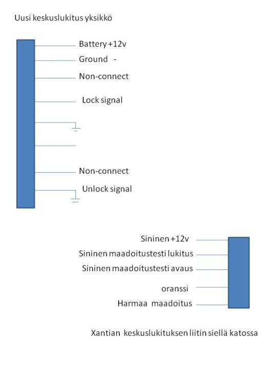

mutta.... koitan laittaa tähän nyt kuvan näkee ken näkee...
miten noi yhdistetään toisiinsa....
silloin kun tilasin suomesta niin mukaan tuli kytky ohje.. nyt kun teen ton mukana tulleen
ohjeen mukaan (eiks Xantussa ole se negatiivinen kytkentä juttu?) niin ei pelitä....
napsuu kyllä mutta ei toimi ei... avaimenperät vaan vilkkuu...
koittakaa nyt ihmetellä... kohta lakkaa toinenkin oven lukko toimimasta...
