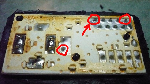

Avasin uudestaan vanhan jo kertaalleen juottamani relepaketin pohjan sekä tällä kertaa myös itse releen.
Vaikuttaisi siltä että rele ei toimi. Tökin akulta ja laturilta ottamaani virtaa suoraan sekä releen napoihin että liittimen pinneihin ja mitään ei tapahtunut. Vai kuinka tuo itse rele pitäisi testata, millä virralla?

Tässä kuvat sähköventtiili-paketista ja siinä olevasta releestä. Toisessa kuvassa relepaketti pohjasta avattuna ja siinä kylmäjuotospaikat jotka olen juottanut uudelleen ja toisessa kuvassa kytkennät yms. Nyt olen myös sahannut itse releen auki.

Releen käämi voisi olla poikki. Katsopa, ettei olisi vain viiksestä/levyn pinnasta, voisi tehdä jatkon. Tai sitten käämin rinnalla oleva diodi oikkarissa, sitten kyllä menisi virtaskaa. Tuohon saattaisi sopia jostain muusta irrotettu rele*, ehtona vain mekaaninen samanlaisuus, sähköinenkin. Tai sitten peräti erillinen rele, joka johtimien välityksellä......"laillisuus" sitten kyseenalainen. Autoreleiksi kutsuttuja, pelkkiä, piirilevylle asennettavia on joskus näkynyt myynnissäkin.

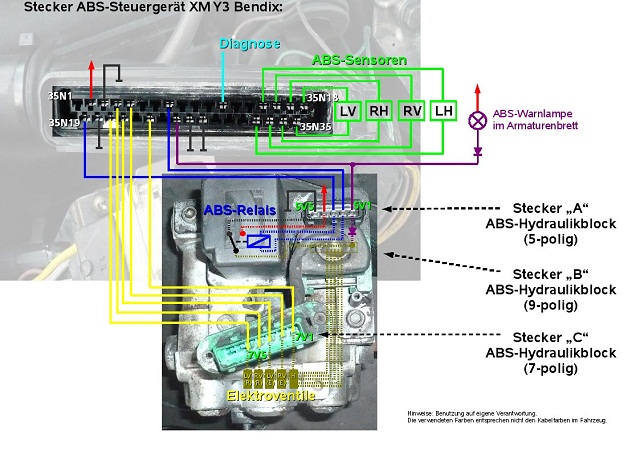

Vika ei taida olla releessä vaan jossakin ulkopuolella.
Kumpikin rele, sekä avattu ja juotettu alkuperäinen että "uusi", antavat saman vikakoodin 22. Oikosulku tai löysä liitos.
Kaaviossa sisääntuleva + on esitetty väärin. +napa on keskimmäinen pinni. Siihen tuleva virta heittelee 7v ja 12v väliltä. Mistä tätä vikaa jäljittäisi? Olisiko se löysä liitos tai oikosulku?

Jos jännite heilahtelee noinkin paljon, niin tarkistapa mitaten jännitehäviöitä, ensin akun liitokset, maadoitukset. Jollain aiemmin esityillä tavoilla. Esim. hakusana xantian maadoitukset, jännitehäviö, jne. Näin tulisi ensin varmistettua perusasioiden kunnossaolo. Mikään ei ole niin varmaa, kuin epävarma.
