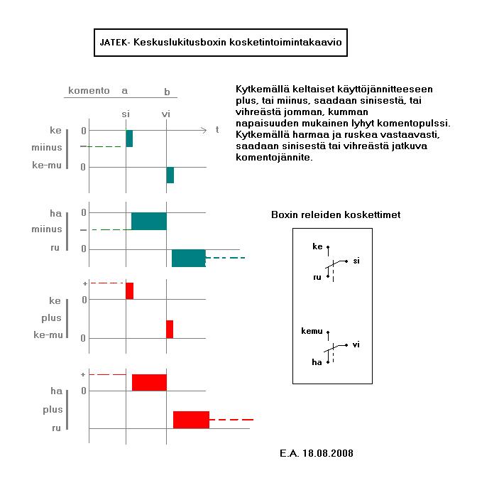

Ei taida riippua itse Jatek:n systeemistä mitenkään. Tai minkään muunkaan merkkisestä. Kaikissa näissä on yhteistä samanlaiset relekosketintoiminnot. Vikaa on siis lukkotoiminnoissa, tai ovijohdotuksissa, tai sitten näiden koskettimien ulkopuolisessa virransyötössä/kytkennöissä. Tai sitten vain viallinen lukkoboxi. Tämmöttis. Kosketintoiminnot voi tarkistaa mittarilla ja/tai merkkilampulla, jo ennen lukko-ohjauskoskettimien kiinnikytkemistä. Liitteessä koskettimien aikapiirros. Jatek:sta, muissa voi olla eri johdinvärit. Tässä käytetään johdinvärit ke-si ja kemu-vi. Ovat avaus- ja sulkuparit. Ru ja ha jätetään kytkemäti, eristettyinä. Niillä ei lukot toimi, kun saisivat jatkuvan sähkön.

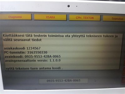

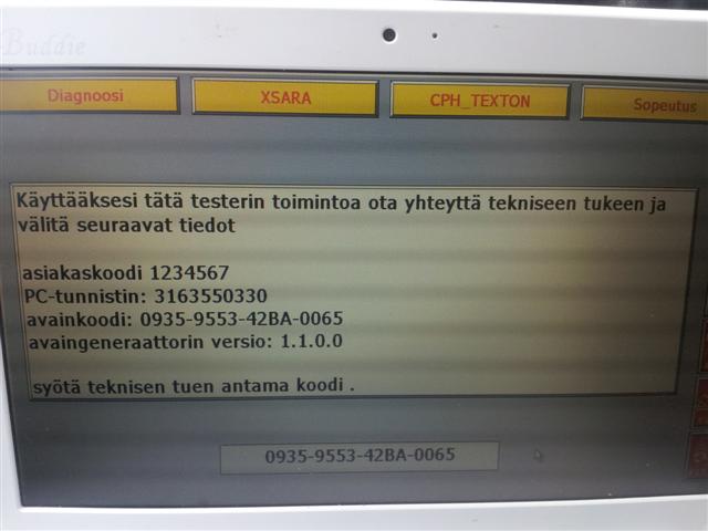

Juuri vaihdoin mikrokytkimen Evasionin kakeen, ja kas taas toimii. Viimeviikolla korjasin Xsaran vastaavan kaken, mutta se pitäisi koodata merkkiliikkeessä, koska kiinan Lexia ei ole oikein auennut miten sen voisi sillä tehdä. Olisiko kellään ideoita. Koodikortti on kyllä tallessa, mutta kun Lexia pyytää jotain muuta tunnuslukua. :o

Avainten opetus Kiinalaisella ei etene. Kyselee koodia muodossa" 0000-0000-0000-0000". Olisiko kellään ideoita.Viimeksi syötin tuon avainkoodin, vain eipä silläkään avautunut. :?
